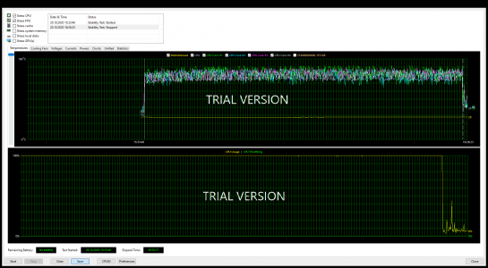

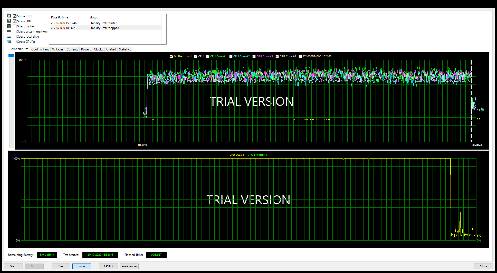

Aida64 hab ich jetzt auch mal durchlaufen lassen, aber da erschließt sich mir nicht so recht der Sinn. Der läuft einfach durchgehend auf 100 und pumpt dann natürlich hoch. Im Anhang noch das Ergebnis.
Das ist lediglich ein weiterer Stresstest der deutlich näher an der Realität ist was die Auslastung sowie Belastung der CPU angeht.
