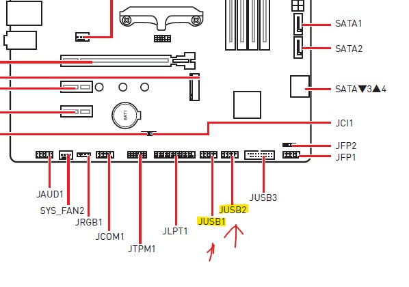

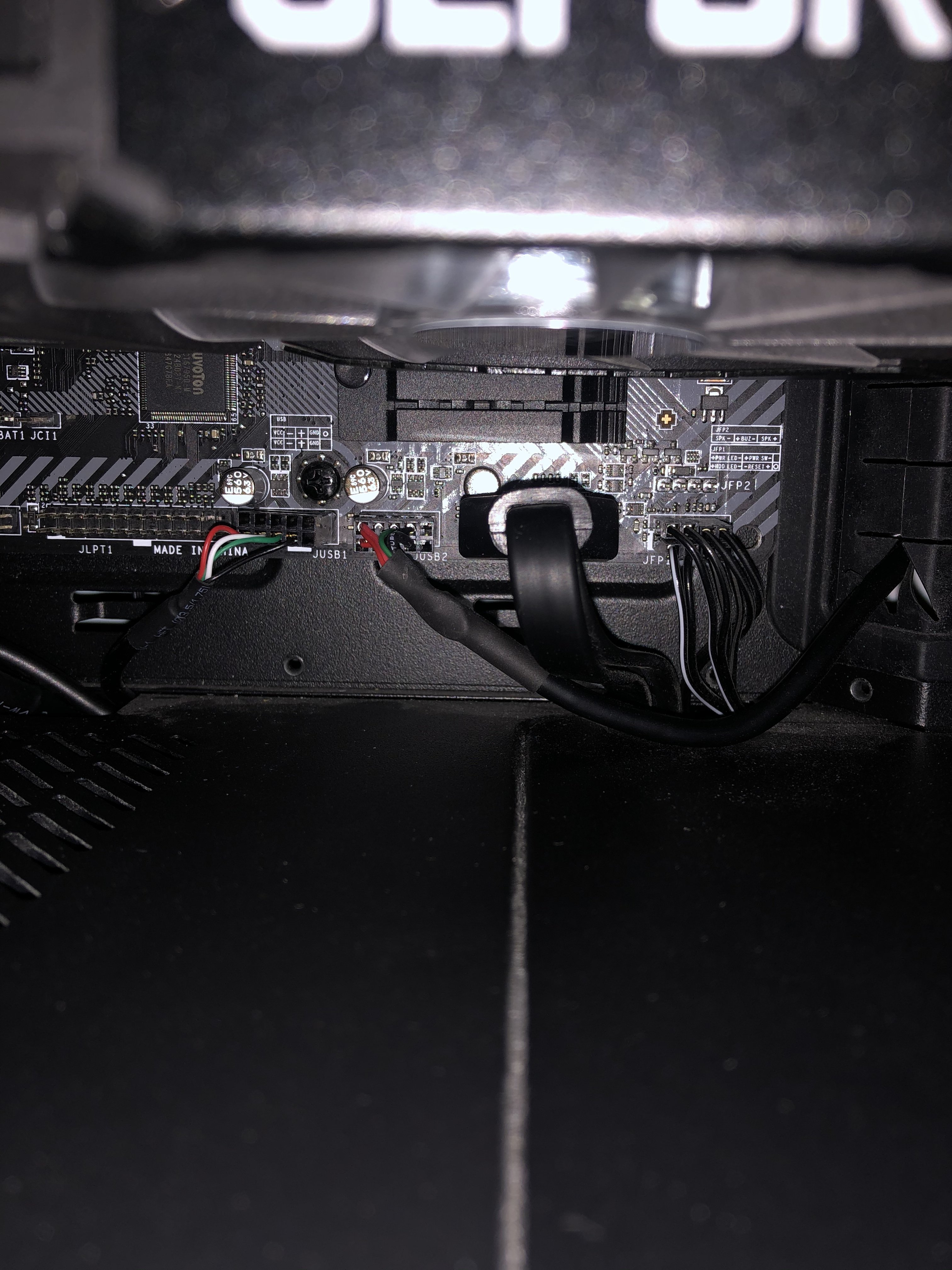

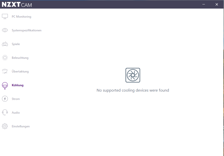

Ich habe jetzt gemerkt, dass ich trotz Wasserkühlung (NZXT Kraken M22) Bei einigen spielen Temperaturen von ca 70 Grad bei meiner cpu (AMD ryzen 5 2600) erreiche.
Die Wasserkühlung wird auch nicht im Treiber unter Kühlung erkannt, also kann ich sie nicht einstellen, wobei ich die Lichteffekte einwandfrei ändern kann.(über den gleichen Treiber).Mein Mainboard hat allerdings kein USB 2.0 header wo ich es am Mainboard(MSI B450M BAZOOKA V2) anschließen müsste. Wo könnte ich es denn alternativ anschließen.
Ich bitte um Hilfe Lg

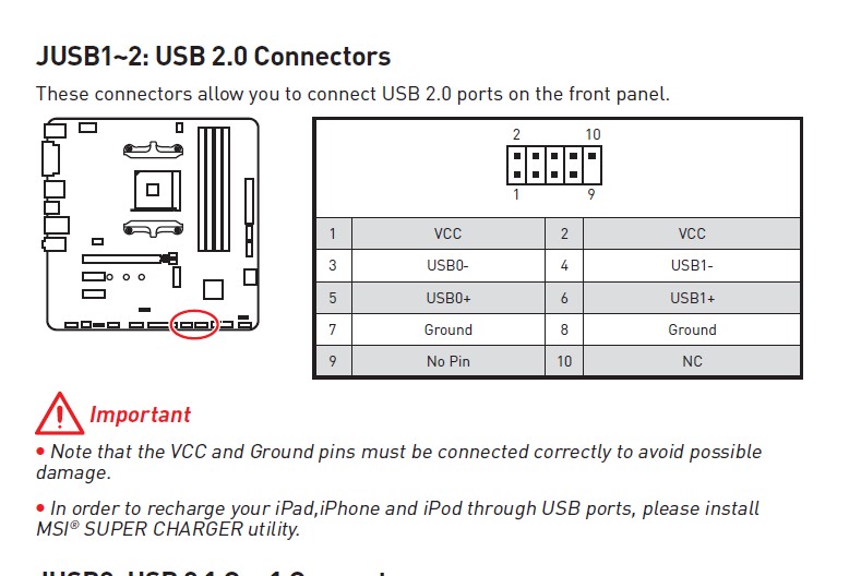

Du könntest auch ins Handbuch gucken, da steht das doch drin
der USB Anschluss ist doch eigentlich nur zur Steuerung der Beleuchtung, mehr nicht.
Die Lüfter und die Pumpe werden über die FAN Anschlüsse und da halt über das UEFI gesteuert.
