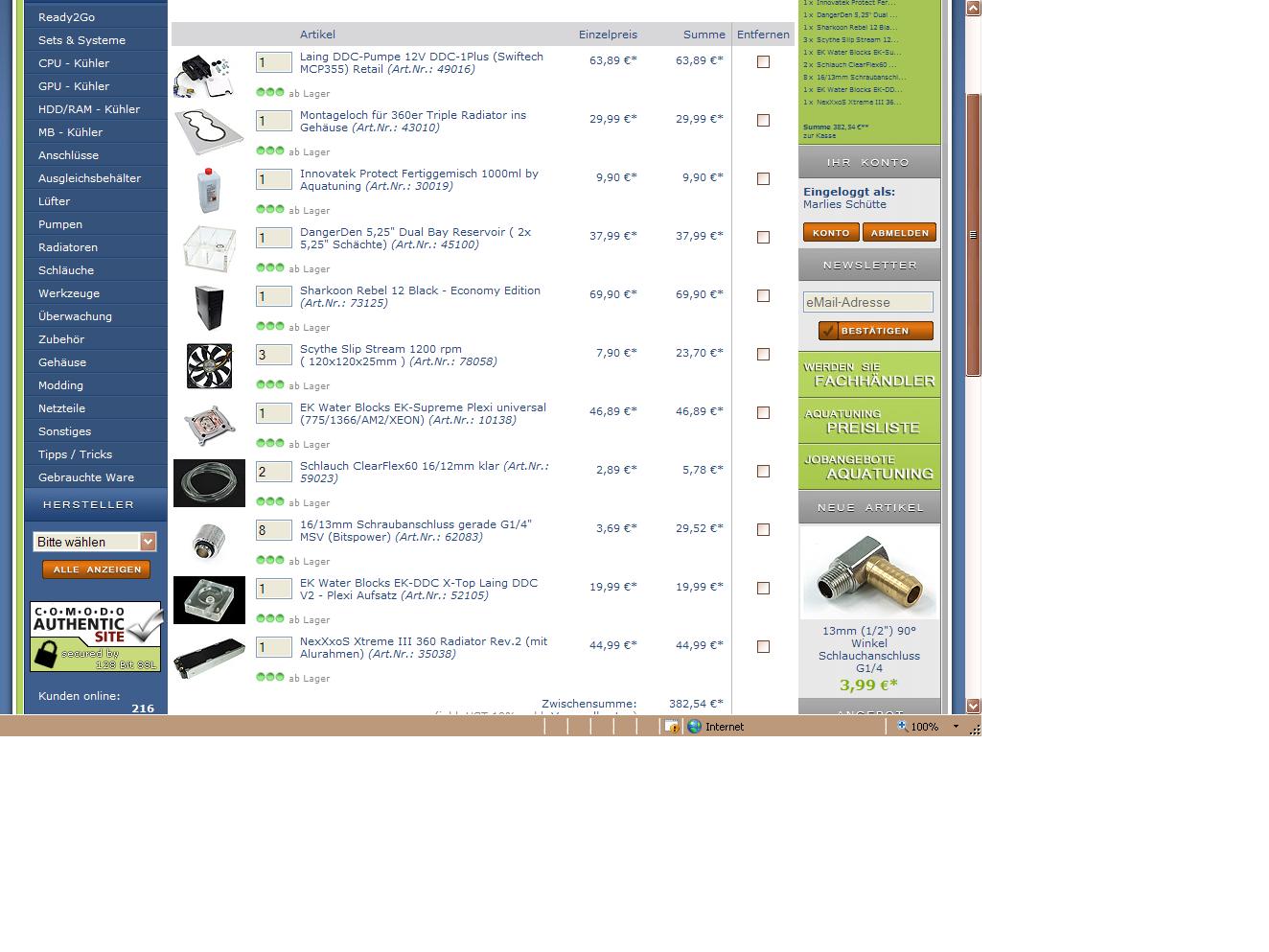

gut gut^^ also könnte ich sie jetzt so bestellen

also ich muss jetzt mal was sagen:
Ich hab diese wakü mal auf pcgh vorgestellt und die meinen das die anschlüsse nicht mit dem schlauch zusammenpassen....😕
Stimmt das..?
Die haben das empfholen:
Maniac83
Passen schon, aber fehlen bei der Zusammenstellung von sunsihne nicht noch ein paar Verschraubungen? Laut der Zusammenstellung von Ihm sind nur zwei 90° Verschraubungen mit dabei.
Normal braucht man doch mind. sechs oder sind bei den einzelnen Komponenten (Pumpe, ABG, Radi) schon welche mit dabei? Ich denke nein.
In der neueren Zusammenstellung sind es 8 Verschraubungen. 2 x Winkel, 6 x Gerade.
Ich denke das die gemeint haben das halt Verschraubungen fehlen.
Könnte mich aber auch irren^^
MfG
Maniac83
Ok, hab mir grad mal den Kühler angeschaut. Da sind schon 2x 1/2" Tüllen mit dabei. Aber ein 1/2" Schlauch ist meine ich 19/13mm oder?
Also dürfte dein Schlauch nicht drauf passen.
Bei dem Radi und der Pumpe sind keine Verschraubungen mit dabei.
Beim AGB glaube ich auch nicht. Steht auf jeden Fall mal nichts mit dabei.
Also brauchst du auf jeden Fall die zusätzlichen Verschraubungen.
Hier kommt es auf den Geschmack drauf an ob du lieber schwarz, silber oder Kupfer nehmen willst^^
Nagel mich aber nicht fest, mal abwarten was die anderen sagen 😀
Re-fleX
er hat ja schon 10verschraubungen, und das passt alles...keine ahnung wie die auf sowas kommen
ich würd evtl. noch 2-4 90° winkel nehmen dann ist alles tiptop 😉
und der ek supreme hat doch g1/4" ??
edit: wieso hast du schlauchschellen genommen? die braucht man nicht wenn man schon eine verschraubung hat, die wird schon mit einer mutter gesichtert.
Maniac83
Alles auf Anfang^^
Hab gedacht er will den Enzokühler nehmen, weil der in dem letzten Anhang drinnen ist. Und bei dem sind 1/2" Tüllen mit 1/4"Gewinde dabei.
Ne, dann passt das so wie du das vorher mit dem EK Supreme zusammengestellt hattest.
Hatte das Anschlusskit übersehen. 😱
Was für Schlauchschellen? :hmm:
Sunsihne12
Dateianhänge
file.php
So wirds jetzt warsch. aussehen^^ Ausser vllt. der AGB der wird vllt. durch ein DangerDen ersetzt weil man den in ein 5,25 schacht packen kann.
terrorhai
Also den GT Stealth würd ich wenn als 420er nehmen, ansonsten halt den Alphacool NexXxos Extreme 3 Rev.2, von der Leistung sind die gleich bzw tun sich nicht viel.
Re-fleX
terror, seit wann empfiehlst du den gt stealts? ^^
ich würd dir den hier empfehlen:
oder wenns sehr gut sein soll, du platz hast und genug geld übrig dieser hier:
(hat g3/8" !)
