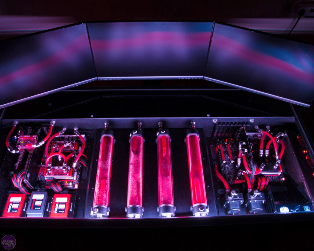

Ich wollte meinen Pc 'modden' und brauche dafür ein paar Tipps bezüglich einer Wasserkühlung. Ich möchte sowohl meinen Prozessor als auch meine Grafikkarte kühlen. Außerdem möchte ich unbedingt solche Behälter für das Wasser haben. Das Wasser werde ich dann auch rot färben wollen. ImageUploadedByPCMasters.de1402397213.862159.jpg
So in etwa sollte das auch aussehen.
Vielen Dank

Das Gehäuse Würde ich mir selbst machen aber am liebsten so wie auf dem Bild im Schreibtisch integriert
Grafikkarte steht zwar nicht genau da welche es ist, aber die Poseidon haben ja schon integrierte Wasserkühlungsanschlüsse, da könntest dir den Kühler sparen...außer du willst einen richtigen Wasserkühler aufbauen.
