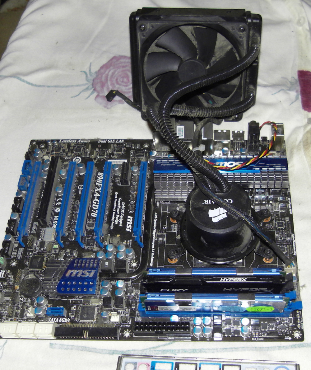

Hallo Leute, habe hier ein Board rein bekommen angeblich defekt.
Das Board hat einen Wasser Kühler und wie man sehen kann innen ist der
Kühler schön mit Filz - Staub zugewachsen.
Daher vermute ich mal ist die CPU den Hitzetod gestorben.
Ich hatte es noch nie mit einer Wasserkühlung zu tun deshalb
meine Frage ... Wie überprüfe ich die Kühlung auf funktion ?
Ist noch genug Flüssigkeit im Systen ?
Was für Flüssigkeit wird da eingefüllt ? Destiliertes Wasser ?
Wie befüllt man das gegebenen falls ? Bei anderen Kühlsystemen wird das an der Höchsten Stelle am Kühler selber befüllt um so wenig Luft wie möglich im System zu haben, rentiert sich das ? Wo ist so eine Kühlung preislich an zu setzen. Oder gleich Standart Kühler verwenden.
Danke schon mal für jedenTipp
Das ist ne AiO fertig Wasserkühlung, da kann man selbst nichts machen, entweder es geht oder sie ist defekt.
einfach einen normalen Kühler drauf bauen, fertig
Hand auflegen auf die Pumpe und fühlen ob sie pumpt, wenn PC an ist.
Ob sie kühlt, sieht man ja dann an den Temperaturen.
Die lässt sich halt nicht wirklich warten usw, das ist ein enweg Produkt.
Also ... Die Kühlung geht nicht, die Kabel zur Pumpe sind herausgezugen, pumt nicht.
Mal sehen ob man das wider anschließen kann.
Die CPU läuft noch ( Phenom II X6 ) aber hat was ab bekommen.
Board ist ok, läuft wider sauber mit einem anderen X6
Hab einen normalen Kühler montiert.
