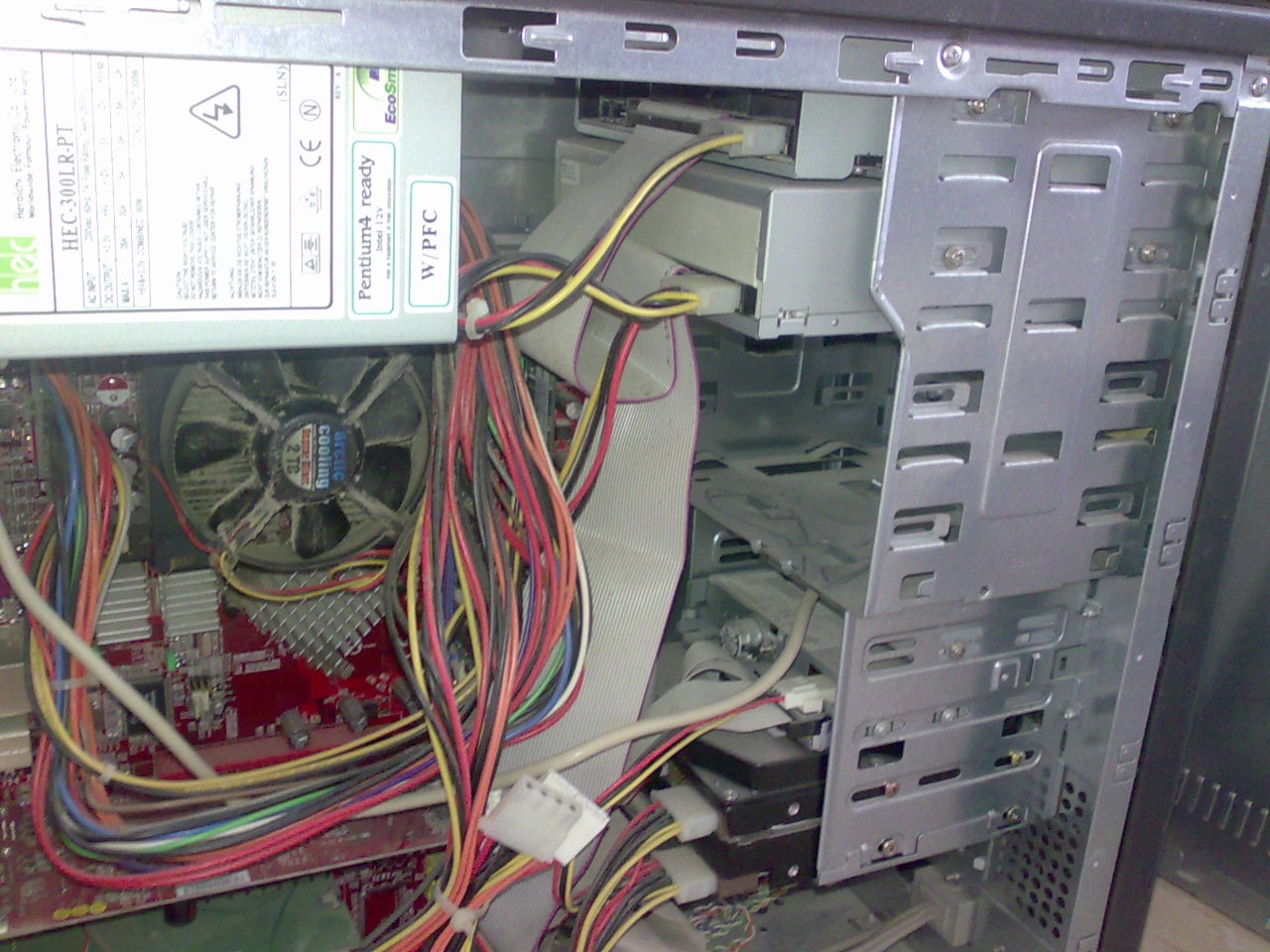

du kannst mal den PC öffnen und ein Foto vom inneren machen, wichtig wäre, das man darauf sieht wie genau die Laufwerke und Festplatte mit dem Board verbunden ist.

du hast nämlich drei IDE Geräte im PC, die zwei Laufwerke und eine Festplatte, am Mainboard befinden sich nur zwei Anschlüsse für die IDE Flachbandkabel, man kann aber zwei IDE Geräte an einem Flachbandkabel anschliesen.
man könnte das jetzt so umbauen, das die Festplatte an einem IDE Kabel hängt und ein Laufwerk an dem anderen IDE Kabel, das dritte Laufwerk fällt da weg.

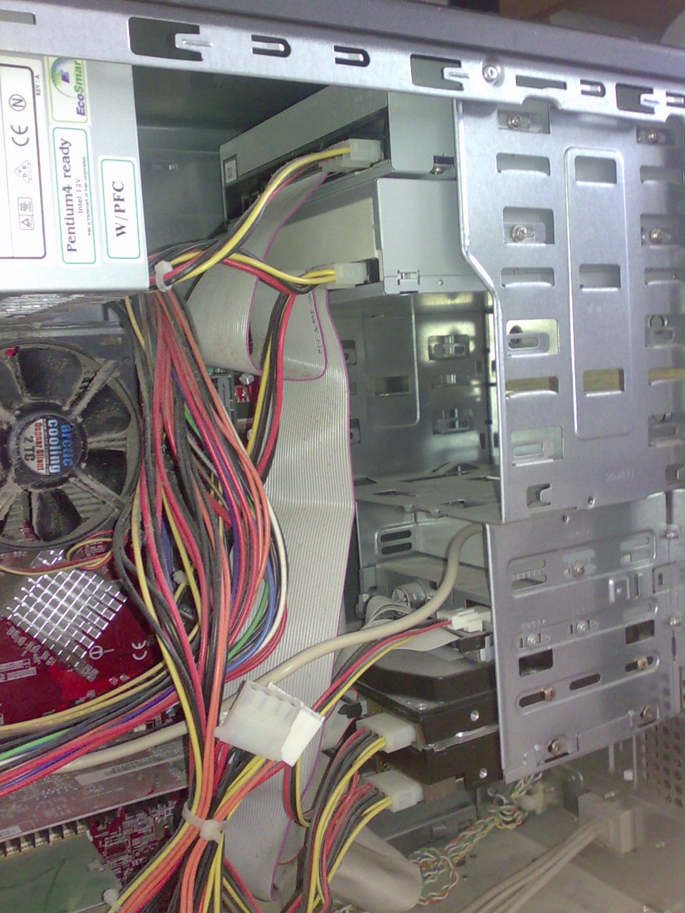

So,die versprochenen Fotos! Hoffe du kannst was damit anfangen!?

Hol mal den Backpinsel (zum Ei aufstreichen) aus der Küche und reinige CPU-Lüfter und andere Mainboard-Teile, auch rund um das RAM.
Soweit sieht es aber korrekt aus.
Bei welchen CD-Laufwerk blinkt es jetzt, oben oder unten? Oben gleich "Master", das unterer ist "Slave". Slave darf nie ohne Master betrieben werden.
Um Slave zu Master zu machen, muss ein "Jumper" (Steckbrücke) umgesteckt werden (Settings auf CD-LW aufgedruckt) sowie das Kabelende benutzt werden.

wenn das obere Laufwerk noch geht, brauch man bei dem unteren nur den Stromstecker abziehen, so blinkt es tzumindest nicht mehr die ganze Zeit.

Da der Pfeil auf das obere Master-CDR zeigt, gehe ich schon davon aus, dass dort eine CD verklemmt ist.

Master ist immer Nr.1 am Ende des IDE-Kabels, andernfalls kann es ohne "Terminierung" zu irgendwelchem "Leckstrom" kommen, ähnlich wie SCSI, nur nicht ganz so relevant. Ich kann Dir nicht widersprechen, es ginge schon auch, aber besser wäre schon die Regeln einzuhalten. Ich wollte mit meinem "nie" nur verstärkend einprägen. Mit Slave-LW allein wird es aber zum System-Problem! ...viel mehr als Master-LW am Slave-Kabelanschluss zu betreiben.
"Master" trägt seinen Namen als "Meister". Ohne Meister kein Sklave!

Bei IDE ist es mit neueren Leitungen wesentlich einfacher, da haut man beide Laufwerke auf "CS" (CableSelect), dann ist das Laufwerk am Ende der Leitung automatisch Master und das Mittlere Slave.
Das untere der beiden DVD-Laufwerke definitiv mal abklemmen, wenn das Ärger macht.

Hey Bisy,also das mit dem Backpinsel war die Lösung denke ich,mein Pc blinkt nicht mehr! Wäre nie darauf gekommen das Innenleben mit einem Backpinsel zu säubern! Habe das immer mit dem Staubsauger getan aber hat nicht wirklich funktioniert.
