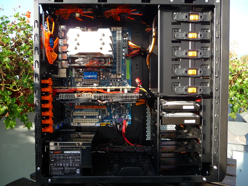

So, hab mal ein Bild angefügt und wollte mal eure Meinung hören wie ich die Sachen am besten anordnen soll!
1) Der Radiator muß wohl oder übel auf das Dach des Gehäuses! Wie geht man da am besten vor? Einfach den Radi + Lüfter drauf legen oder gibt es da Vorrichtungen für?
2) Der Ausgleichsbehälter kommt in den 2. und 3. 5,25" Laufwerksschacht
3) So, nun zur Pumpe und da bin ich mir noch nicht sicher! Hab da 2 Möglichkeiten und zwar 1. unter die beiden Festplatten auf den Boden oder 2. einfach mittig ins Gehäuse auf den Boden?
Was meint ihr welche Aufstellung besser wäre?
Danke und Gruß
Michael

Nur drauflegen ist nicht, die Luft muss ja irgendwo hin. Ich hab mit einfach Gummiringe ausm Baumarkt geholt, als Abstandshalter. Oder halt sowas: bzw. so etwas:
Pumpe würde ich aufn Boden stellen oder:
nen kleiner Tipp:
kauf dir den, da biste das Problem los, wo du die Laing hinpackst.
Kannst du oben noch nen 3ten Lüfter reinpacken, weil das Gitter bis vorn durchgeht?
Könntest ja dann den Radi oben reinpacken, wenns passt.

Den AGB/Aufsatz wollte ich auch grad verlinken, aber du warst ma wieder schneller du Nachtschwärmer😉
@Threadersteller: Bilder von dem XSPC kannst du im Bilderthread anschauen. Musst mal einfach mal suchen, hatte ein paar Bilder mit dem Teil im eingebauten Zustand gemacht.

Den AGB hab ich auch! Auch mit Empfehlung von Homer!😀
Die Kombi ist genial die Pumpe is weg und noch dazu schön leise!:-D

Da ich ja nun den anderen AGB holen werde in dem man ja gleich die Pumpe integrieren kann habe ich den EK Water Block, 2 Anschraubtüllen und die Winkel-Anschraubtüllen rausgeschmissen da ich versuche gerade auf die Anschlüsse zu gehen!
Werde den Radi mit Abstandshülsen auf das Gehäuse setzen und versuchen die Anschlüsse bzw. Schläuche direkt vom Radi aus durch den Gehäusedeckel ins innere zu führen oder aber die Schläuche durch die vorhandenen obigen Löcher auf der Rückseite des Gehäuses ins innere zu führen, um einfach nen kürzeren Weg zu bekommen! Sieht halt bescheiden aus wenn der Radi auf dem Gehäuse sitzt aber ist halt am einfachsten umzusetzen ohne groß was am Case zu verändern!
Hab nun auch noch 5 Lüfter in den Warenkorb gelegt, die dann die Xigmateks ersetzen werden!
Die orangenen Lüfter passen einfach nicht zum überwiegend blauen Mainboard und deshalb habe ich mir auch blaue Lüfter ausgesucht! Denk das wird dann schon besser aussehen!
