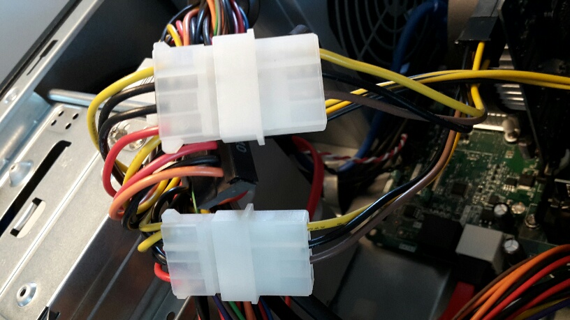

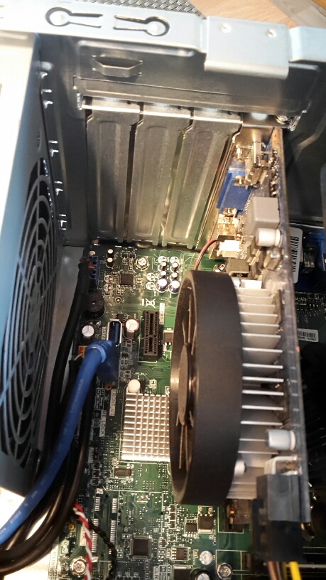

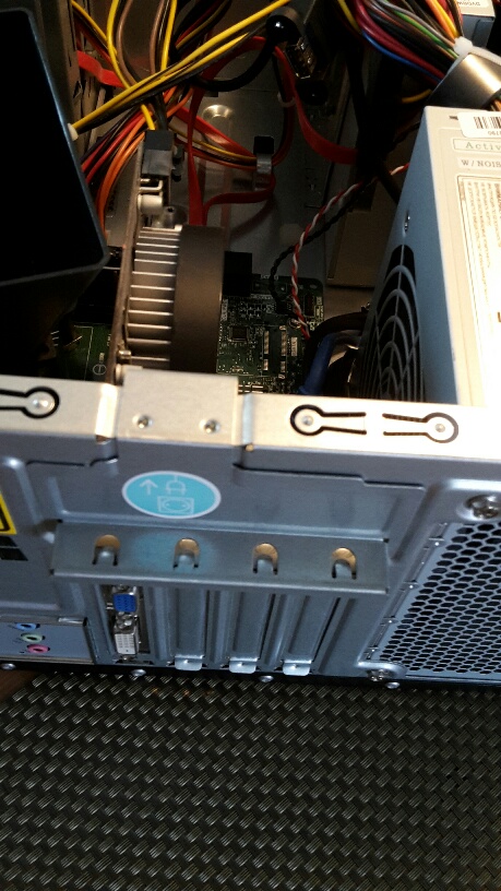

Ich spiele zwar nicht, mache aber viel mit Photoshop, Lightroomund anderen bildintensiven Fotoprogrammen und möchte meine Fotoshows auch aufmeinem 4K Fernseher zeigen.
Meine Grafikkarte NVIDIA GTX 650 ist da überfordert.
Würde eine GTX 960 dafür reichen, ist eine GTX 970 oder Sapphire Radeon R9 380X Nitro erforderlich?Ich meine besonders wegen der 4K Darstellung.

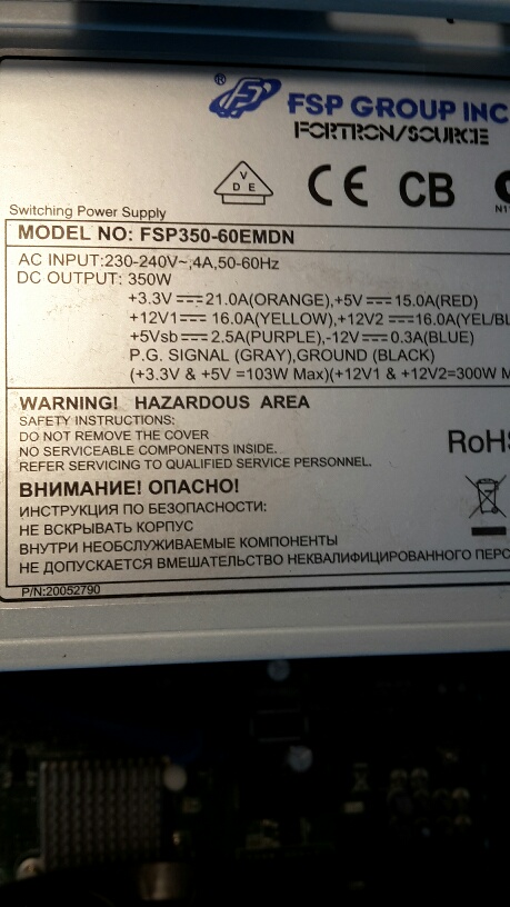

Mein PC hat jetzt ein 350W Netzteil das würde für die Radeonbestimmt nicht reichen oder?
PC Daten:
MEDION AKOYA P5222 E
Intel Core i5 – 4440
Standard-Mainboard
Intel H81 Desktop PCI Chipset,
PCI16340,4 MB
Netzteil FSP Group
Model NO: FSP350-60EMDN
350W
Gruß Heinz

für dein Vorhaben sollte ne GTX960 mit 4gb Vram locker reichen.
bei allen anderen stärkeren Karten brauchst du auf jeden fall ein neues Netzteil
Kompass10
Danke für die Antwort, hilft mir wirklich weiter.
Nur noch mal zur Sicherheit, kann die eine Fotoshow auf einem 4K Fernseher darstellen?
Gruß Heinz
4K Bilder und Video anzeigen über DisplayPort, das schafft sogar locker die Intel Grafik Einheit der CPU.
Die GTX960 hätte sogar HDMI 2.0 für 4k und natürlich DisplayPort Anschluss für 4k
Kompass10
Super das klingt wirklich gut. Dann werde ich mir die besorgen.
Vielen Dank noch einmal. Hast mir wirklich weiter geholfen.
Gruß Heinz
