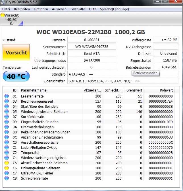

Für Festplatten gibt es extra Testprogramm, die den "Gesundheitszustand" der Festplatte bestimmt können.

Habe mal CrystalDisk Info gestartet & geschaut was er anzeigt. Findest du im Anhang.

Die Festplatte hat schon ein paar fehlerhafte Sektoren, man solle sich auch in der nächsten zeit mal Gedanken über eine neue mache, denn es könnte weitere dazu kommen und dadurch Daten beschädigt werden.
