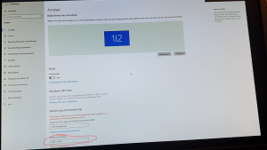

Die Verbdung steht für 1 Milisekunge reisst danach wieder ab. Es war mir möglich ein Screenshot zu machen der Anzeigeeinstellung bevor die Verbinung wieder Abreisst.
Ich gehe stark davon aus, dass nun die vorgewählte Auflösung von 1920x1200 zu Problemen führt.
Leider kann ich die die Voreinstellung der Auflösung beim Verbinden des TVs nicht mehr ändern.
