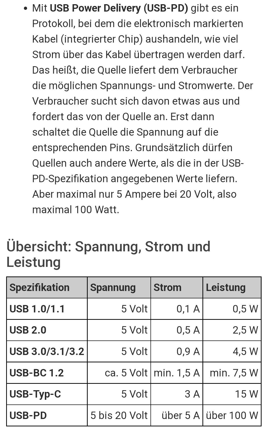

Die Spannung hat da nicht unbedingt viel zu tun, viel wichtiger ist, wieviel Strom der USB Port, das Kabel übertragen kann und wieviel der Monitor braucht.
Und nein, des braucht mehr als die Spannungsleitung, denn über die Daten Leitung wird auch kommuniziert und ausgehandelt wieviel Spannung und Strom beide Seiten können, es wird sich dann auf das geeinigt, was beide Seiten können.
Und der Monitor brauch halt ein USB-C Anschluss am besten einer, der Power Delivery kann, denn der stellt dann genügend Strom zur Verfügung.
USB kann mittlerweile nicht nur 5V, es geht da auch wesentlich mehr
Der Monitor braucht halt laut Spezifikationen halt ein USB Port, der mindestens 5V und 2A ausgeben kann, oder 9V bei maximal 2A
Weiß nicht, ob es Adapter gibt, wo man da notfalls ein Netzteil mit zusätzlichen anschließen kann
