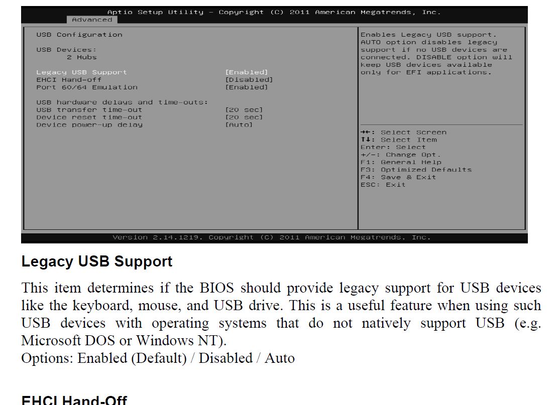

Du kannst ja Im BIOS vershiedene Einstellungen testen. Und auch verschiedene USB-Anschlüsse. Ich vermute aber ein Windows-Treiber-Problem bei deiner Maus, wenn sie beim Anschließen im laufenden Windows normal erkannt wird.

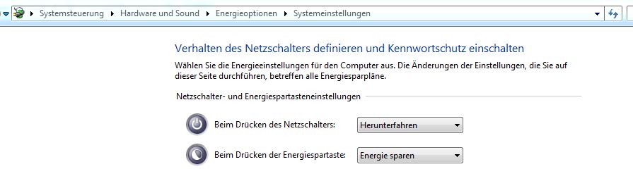

Vielleiht hilft eine andere Maus, daß Windows den richtigen Treiber findet. Das Herunterfahren des Rechners sollte sich im BIOS mit dem Einschalter verknüpfen lassen. Oder in der Systemsteuerung.
