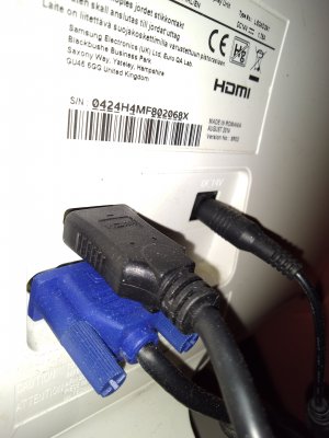

Okay, der Monitor hat einen HDMI und VGA Anschluß.

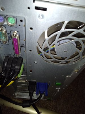

Der PC hat einen HDMI, DVI und VGA Anschluss.
Wenn der PC sozusagen per VGA Kabel verbunden ist geht alles und wenn HDMI mit dran steckt friert er ein, hab ich das soweit richtig verstanden?
Der PC sieht jetzt doch schon etwas älter aus, Öffne mal die PC Seitenwand und guck mal wie verstaubt alles ist, notfalls mal bitte ausblasen alles, besonders CPU und Grafikkarten Kühler solle Staubfrei sein.
Dann mal bitte das VGA Kabel abstecken und ein anderes HDMI Kabel testen. Friert der PC dann immer noch ein?
Auch mal ein DVI/HDMI Kabel testen.
Der Monitor selbst hat keine Lautsprecher, der Ton muss sozusagen über zusätzliche Lautsprecher realisiert werden, die mit dem PC verbunden sind.
Beim Anschluss des HDMI kann es sein, das der Ton über HDMI übertragen wird, man muss dann in den Audio Einstellungen von Digital HDMI auf analog Lautsprecher umschalten.
Dein Monitor hat kein Ton, spielt keine Rolle ob du das schwarze oder blaue Kabel nimmst, jedoch nicht beide gleichzeitig.

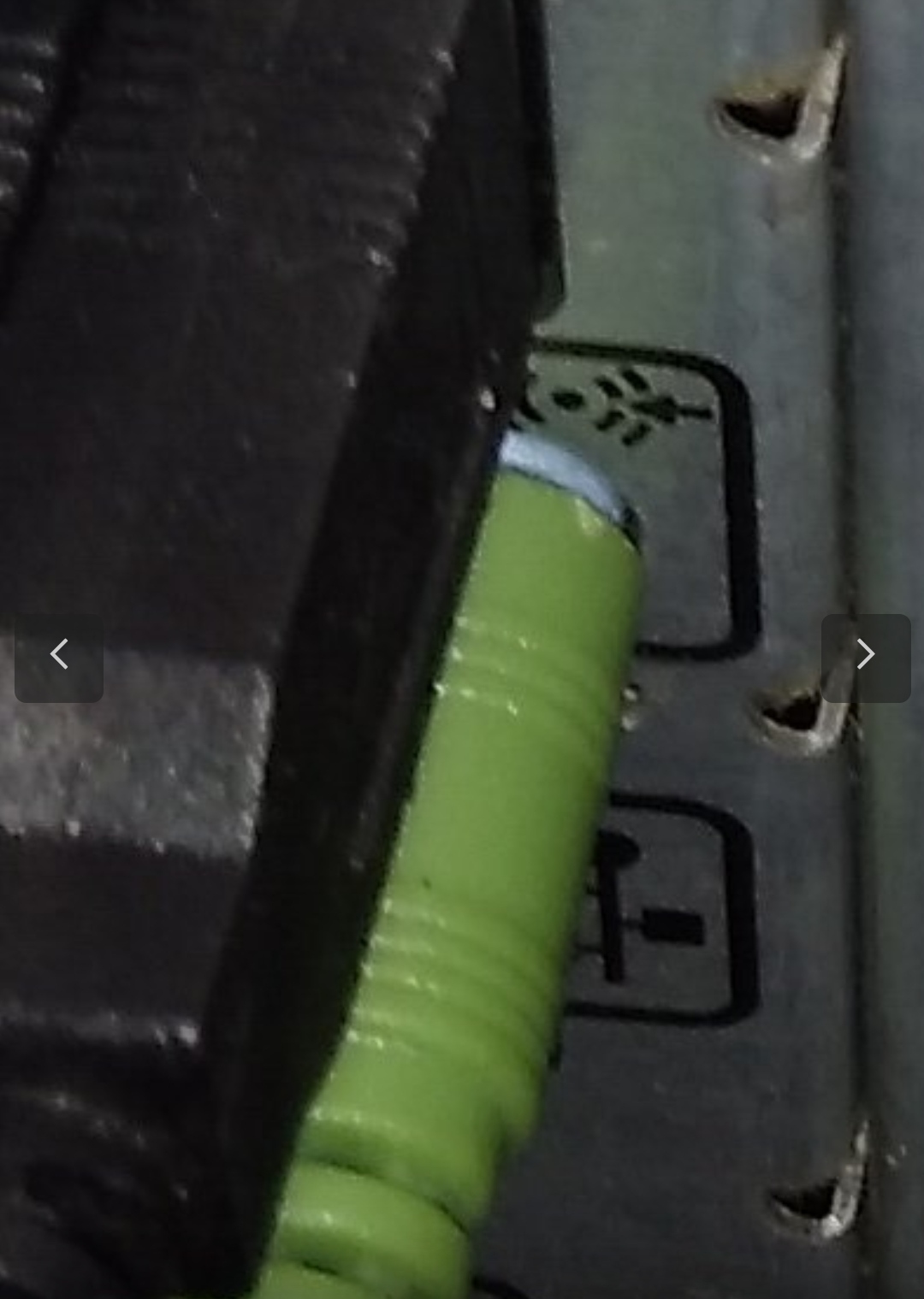

Dein Audio Kabel steckt im falschen Port (grüner Stecker im blauen Audio Port)
Platzier den 1 weiter nach Links dann dürfte Ton aus den Lautsprechern kommen.
