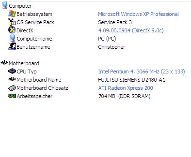

Hello folks,
ich habe ein Problem mit meiner Grafikkarte. Es ist die ATI Radeon Xpress 200M mit dem Chipsatz RC410. Ich suche den Treiber vergeblich. Nach meiner XP-Neuinstallation funktioniert natürlich nie alles so ordentlich wie es soll. Ich versuche schon seit Monaten das Problem zu vernichten aber ich komme einfach nicht weiter. Bild ist im Beitrag drin'. :I
Helft mir bitte, danke im Vorraus.

Da ich nicht weiß, wovon der Sreenshot ganz zu Anfang stammt:
Versuch mal dieses zu installieren. Das liest so ziemlich die gesamte Hardware aus. Wäre super, wenn du uns dann mal posten könntest, was unter Mainboard und unter Grafikkarte steht.
21stofjanuary
Also wenn ich bei Fujitsu nach deinem Mainboard (D2480) suche, sagt Fujitsu mir, dass du einen ATIRC415S Chipsatz auf deinem Mainboard hast. Dafür stehen zwei Treiber zur Verfügung, der eine verifiziert, der andere nicht. Ich würde es einmal mit beiderlei versuchen, vorzugsweise zuerst mit dem älteren.
Es wundert mich allerdings, dass sowohl du als auch SIW einen anderen Chipsatz benennen, aber vielleicht liegt da ja auch der Hund begraben.
