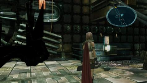

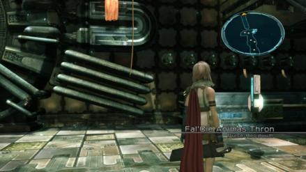

Hallo zusammen. Ich habe einige Texturfehler bei manchen Spielen wie Tomb Raider, Mass Effect 1-3,Final Fantasy XIII und anderen Spielen aber eben nicht bei allen. Diese Texturfehler äußern sich dadurch dass schwarze Umrisse von Objekten die hinter einer Wand liegen durchscheinen obwohl sie eig erst hinter der Wand sichtbar sind.Diese Umrisse überlagern dann vollständig andere Objekte.Ich habe die aktuellsten Treiber und hab auch schon ältere mal installiert.Überall das selbe Problem. Habe sogar schon alte Treiberreste entferhnt. Gibt aber keine Besserung. Die Umrisse erscheinen auch immer nur für den Bruchteil einer sekunde und sind dann wieder weg. Es kommen nach kurze zeit wieder andere. Mein System: Windows 7 64-bit; Gtx680;AMD Phenom IIx4 970. Ich hoffe ihr könnt mir Ratschläge geben 🙂
Takte mal mit einem beliebigen Tool (z.B. MSI Afterburner) den Grafikspeicher runter, solche Artefakte sind ein Indiz für zu hoch getakteten oder kaputten VRAM.
Gruß X301
Danke...werde es nachher gleich mal versuchen 🙂
- - - Aktualisiert - - -
Super vielen dank...das runtertackten hat funktioniert...is natürlich jetz für mich nur ne übergangslsg...aber danke jetz kann ich die spiele ohne texturfehler spieln
