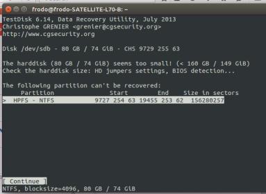

Habe IDE Festplatte vom PC in externes Gehäuse gesteckt und jetzt ist das Dateisystem RAW und nicht mehr NTFS oder FAT.
Wenn ich die per USB in meinen Laptop anschliesse dann kommt immer 'Datenträgerstruktur ist beschädigt und nicht lesbar'.
Habe testdisk gestartet und bekomme diese Ausgabe aber ich verstehe die nicht. Wie gehe ich jetzt weiter vor?

Habe testdisk jetzt noch mal unter linix laufen lassen, bekomme jetzt das s. screenshot.
Habe dann ein Image erzeugt. Auf meinem Laptop ist nun die Datei Image.dd, die etwa 80 GB gross ist, so wie die ausgebaute Platte eben die ja 80 GB gross ist.
Wie arbeite ich jetzt mit der Image.dd Datei?

RAW zeigt es dann an, wenn die Partitionstabelle gelöscht wurde. In deinem Fall geschah dies beim Wechsel zu USB
(Leute vergesst mal endlich USB 2.0 für HDD! Nehmt eSATA!)
Google findet diverse Anleitung, wie man mit Testdisk RAW wieder herstellt, zumindest in Teilen, aber ohne finale Garantie.
