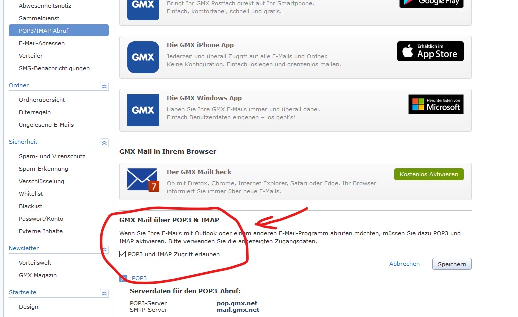

du musst das eingeben, mit dem du dich auch bei Gmx einloggst.
ansonsten musst du die manuelle Einrichtung mal machen, kann sein, dass die Ports nicht passen oder die Verschlüsselung nicht stimmt.
es kann auch sein, das du erst bei deinem Mail Provider einstellen musst, das mails von externen Programmen abgerufen werden müssen, das musste ich zumindest früher mal bei gmx einstellen, weiß nicht, ob es aktuell noch so ist.
ich kann Problemlos mein gmx Mails über die Samsung eigene Mail app abrufen, da aber am besten mauell einrichten und IMAP wählen und nicht POP3
gerade noch mal bei mir geguckt, du musst da den hacken setzen bei den gmx Einstellungen
16353
Jop, das ist die Gmx Homepage und darin die Mail Einstellungen.
Danach kannst du mit jedem Mail Programm oder Smartphone app deine Mails abrufen.

Habe es so gemacht, wie Du es beschrieben hast.
Hat geklappt.
Besten Dank!
