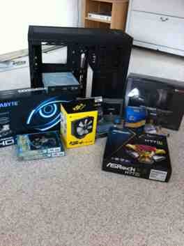

Heute ist die Post angekommen.
Blupp
Soweit so gut.

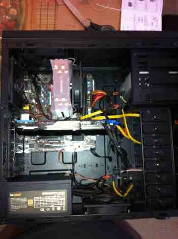

Es waren sogar bereits 2 Lüftet im Gehäuse, damit sind meine zwei anderen eigentlich über. Ich habe sie trotzdem verbaut und mal sehen wie es sich so verhält mit dem Geräuschpegel und dem Airstream im Gehäuse.
Blupp
Ganz vergessen. Der CPU Lüfter passt der Höhe gerade noch ins Gehäuse. Da sind knapp 3mm Luft zur Seitenwand, mehr nicht.

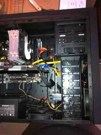

So mein bisheriges Fazit fällt soweit sehr gut. Bin sehr zufrieden mit dem System. Momentan Spiel ich Dirt3 und Autoclubrevolution von daher muss das System noch nicht viel leisten.
Heute noch ein bissl Licht montiert.
