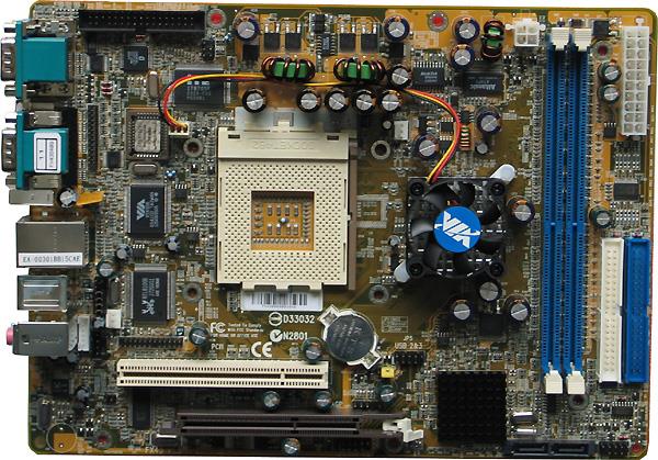

Wo ist der denn auf dem Board genau?
hallo bisy,
es werden immer mehr die hier schreiben, aber der J16 sitzt unten links auf dem Bild, schwer zu erkennen.

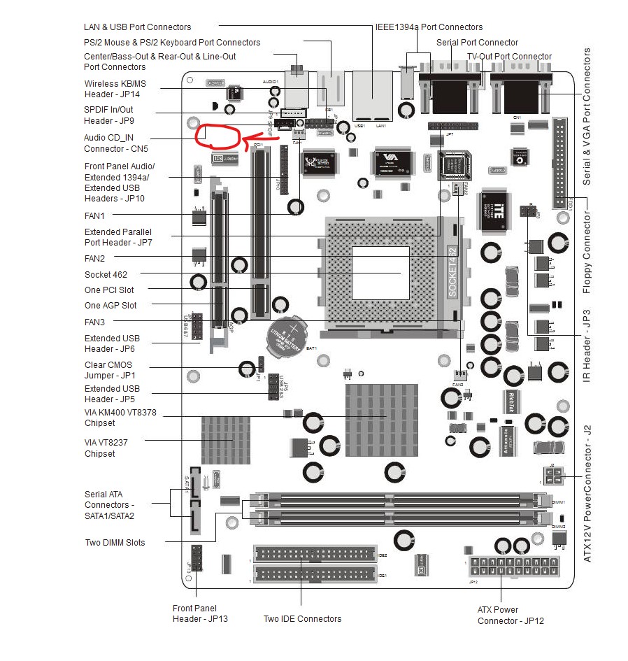

du meinst sicherlich die zwei Pins, die im Handbuch an der rot markierten Stelle nicht vorhanden sind. Die werden warscheinlich nur für den Herstelelr irgendwelche Pins sein, oder die gibt es zwar bei dem Board, haben aber keine Funktion, weil die für andere Mainboard Varianten gedacht sind

hallo Bisy,
jetzt bin ich überrascht wo hast Du denn das Bild her? Du hast recht die beiden Pin`s sind an dieser stelle.
Ich aber glaube schön langsam dass ich die CPU geliefert habe, sie wird nicht mehr warm. Wenn ich ihn einschalte kommt zwar die "PWON led" aber die "CD led" auch, obwohl das Laufwerk gar nicht angeschlossen ist.
Ich glaube jetzt ist er hin oder so.
mfg.Wilhelm
Aus dem online Handbuch
