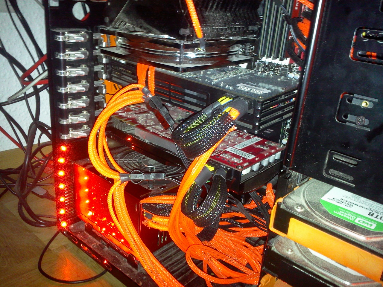

Ich hatte selbst schon ein GTX 470 SLI und HD 6950 CF, die haben auch ziemlich Wärme produziert. Allerdings hatte ich damals noch einen Xigmatek Thors Hammer als Kühler (ok, da waren 2 Lüfter am Kühler dran, aber jeweils nur 120mm und der Macho sollte meines Wissens nach auch zwei 140mm Lüfter nehmen könne, habe nämlich so einen hier noch liegen), die Lüfter waren aber auf die Grakas gerichtet, d.h. voll die Abwärme davon eingezogen (ein Bild davon findest du im Anhang. Aber bitte entschuldige das schlechte Bild, ist leider schon gut 4 Jahre alt und ich hatte kein besseres mehr (du siehst sogar das Netzteil sitzt flasch herum drin und die Kabel fliegen durch das Gehäuse, das war kein besonders guter Aufbau))...Trotzdem war mein damalige X6 1090T nicht zu heißt geworden. Zumindest erinnere ich mich an nichts derartiges.
