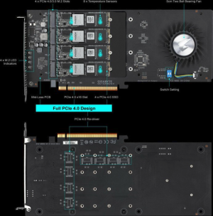

Die M.2. Slots sind üblicherweise im Mainboard integriert. Die "klauen" sich aber so genannte PCIe Lanes, die auch die PCIe Slots zur Kommunikation benötigen. Teilweise gibts entweder/oder Lösungen. Sprich du kannst den M.2. Slot oder den PCIe x4 Slot nutzen. Allerdings kannst du auch PCIe Steckkarten kaufen, die M.2. Karten aufnehmen, falls dein Mainboard zu wenige oder keine M.2. Slots anbietet, dafür aber PCIe Slots. Im Prinzip ist dass, dasselbe nur in anderer Form.
Edit: Das sieht dann z.B. aus. Hier kannst du vier M.2. einstecken und belegst einen PCIex16 Slot (muss elektrisch dann auch mit 16 Lanes angebunden sein). Sprich 16 (Lanes muss dein Mainboard anbieten) /4(Lanes pro M.2. Steckplatz werden verbraucht) = 4 M.2. SSDs möglich pro Slot. Es gibt auch Karten die nur zwei oder eine M.2. SSD einstecken lassen, die brauchen dann auch am Mainboard nur einen Slot mit entsprechend acht oder vier Lanes.

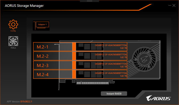

Ja, allerdings haben die direkten PCIe. SSD´s von Gigabyte zB 15gb/s lesegeschwindigkeit, die "normalen" M.2 SSD´s bringen es gerade mal auf 5gb/s... da fühle ich mich mit meiner 970EvoPlus mit 3500mb/s echt langsam...
Simlog
Well-known member
Ja, das liegt daran, dass PCIe 3.0 x4 nicht mehr als 4 GB/s macht. Theoretisch geht mit PCIe 4.0 x4 8 GB/s, scheinbar sind solche Controller aber noch etwas rar (klar PCIe 4.0 ist auch erst seit kurzem state of the art, eventuell gibt es hier aber auch schon Neuerungen [so dringlich verfolge ich das Thema nicht...ich "eier" hier immernoch mit 2,5" SATA SSDs und HDDs rum 😀 ]). Die Performance ergibt sich hier auch nur, da vier M.2 SSDs mit je 1,82 TB in einem RAID 0 laufen oder sehe ich das falsch?
Sowas gabs auch mal von Intel, aber die haben das vor Kurzem eingestampft. Eventuell kann das hier natürlich auch passieren langfristig. Cool wären eher NVM SSDs, die die vier Lanes von PCIe 4.0 komplett ausnutzen können. Theoretisch gibt dir so ein x16 Anschluss der mit der obrigen Karte "geblockt wird" schließlich 32 GB/s.

Ja hast du vollkommen richtig gesehen. Da könnte man dann die einzelnen Teile natürlich auch separat zusammen kaufen, und dann deinen Vorschlag umsetzen, wobei mich die damit wohl offensichtlich nicht vorhandenen finanziellen Mittel durchaus triggern, in anderen Worten die Armut kotzt mich durchaus an ! 🤣 // achtung ironie
Nein aber mal im Ernst, man müsste schauen, ob ein selbstgemachter RAID 0 dann zum gleichen Ergebnis kommt, oder ob man die fertig Ware nimmt.
Das wäre grob der Vergleich der verbauten Komponenten (Ohne PCIe. Adapter)
