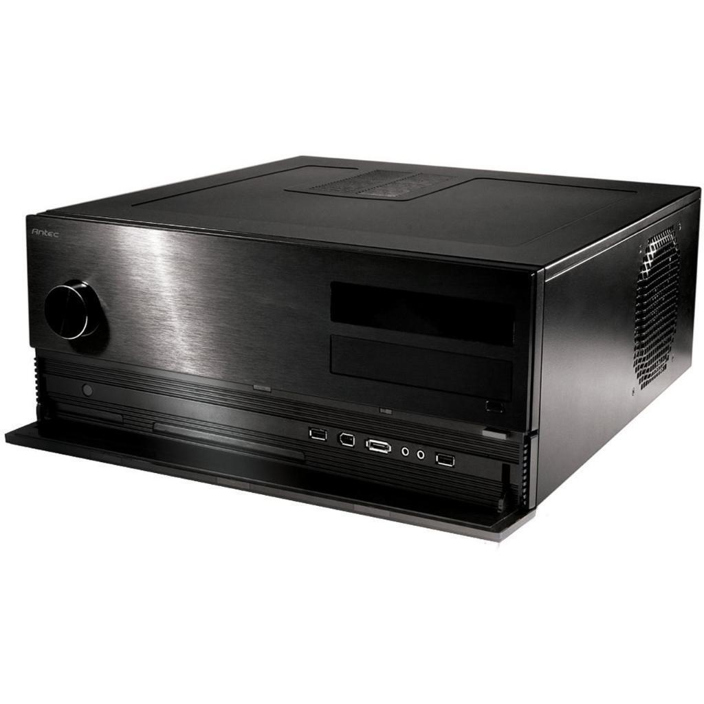

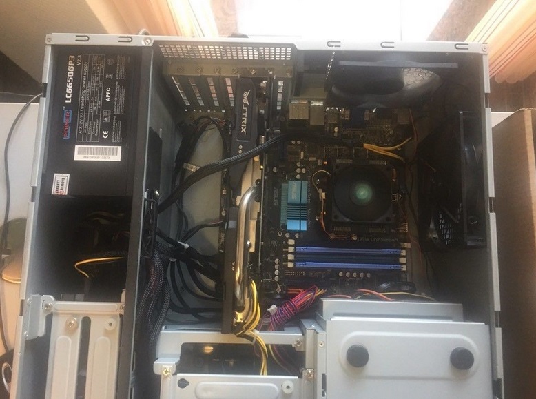

Hallo zusammen,
folgendes Projekt:
Ich übernehme mein Gehäuse von Antec Veris Fusion Remote Max siehe Bild (Gehäuse) sowie Graka Asus GTX970.
Die restliche Hardware möchte ich kaufen, bitte daher um Hilfe bei der Zusammenstellung, mein Tipp:
ATX Moinboard sollte passen? (zur Zeit ist ein Asus M4A88T-M verbaut)

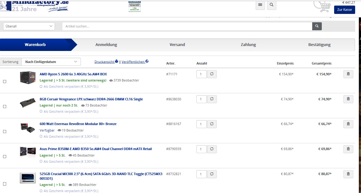

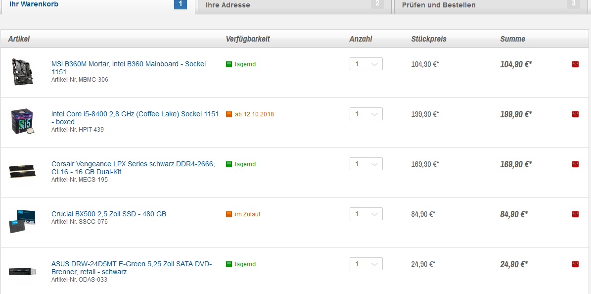

spanier80
erstmal danke für die Antworten...
falls ich bis Morgen früh nichts höre, werde ich so bestellen:
übernommen wird:
Gehäuse ist bekannt (siehe oben), Graka: Graka Asus GTX970, DVD Brenner
neu gekauft wird - siehe Anlage
Verbesserungsvorschläge sind willkommen
Beim Board bitte eins mit B450 Chipsatz nehmen, denn die 300er Chipsätze unterstützen die Ryzen 2000er CPUs erst mit ner aktuellen UEFI Version und die kann bei dem Board schon drauf sein, muss aber nicht.
Bei der SSD eine Crucial MX500 2,5" nehmen, das ist der Nachfolger von der MX300, die MX300 gibt es schon seit nem 3/4 Jahr nicht mehr, das sind nur noch Restposten.
Bei Mindfactory kannst du übrigen oben links im Warenkorb auf Veröffentlichen klicken und dann auf link kopieren und dann hier im Textfeld einfach einfügen wählen, da hat man dann ein link zum Warenkorb und muss kein Screenshot posten.
Wie schon geschrieben, ein 600W Netzteil ist unnötig, es kommt halt nicht auf die Gesamtleistung an, sondern auf die Leistungsverteilung auf den einzelnen Spannungsschienen.
Und bei den Ryzen CPUs gleich RAM mit 3000 oder der 3200Mhz nehmen, denn die können davon profitieren.
