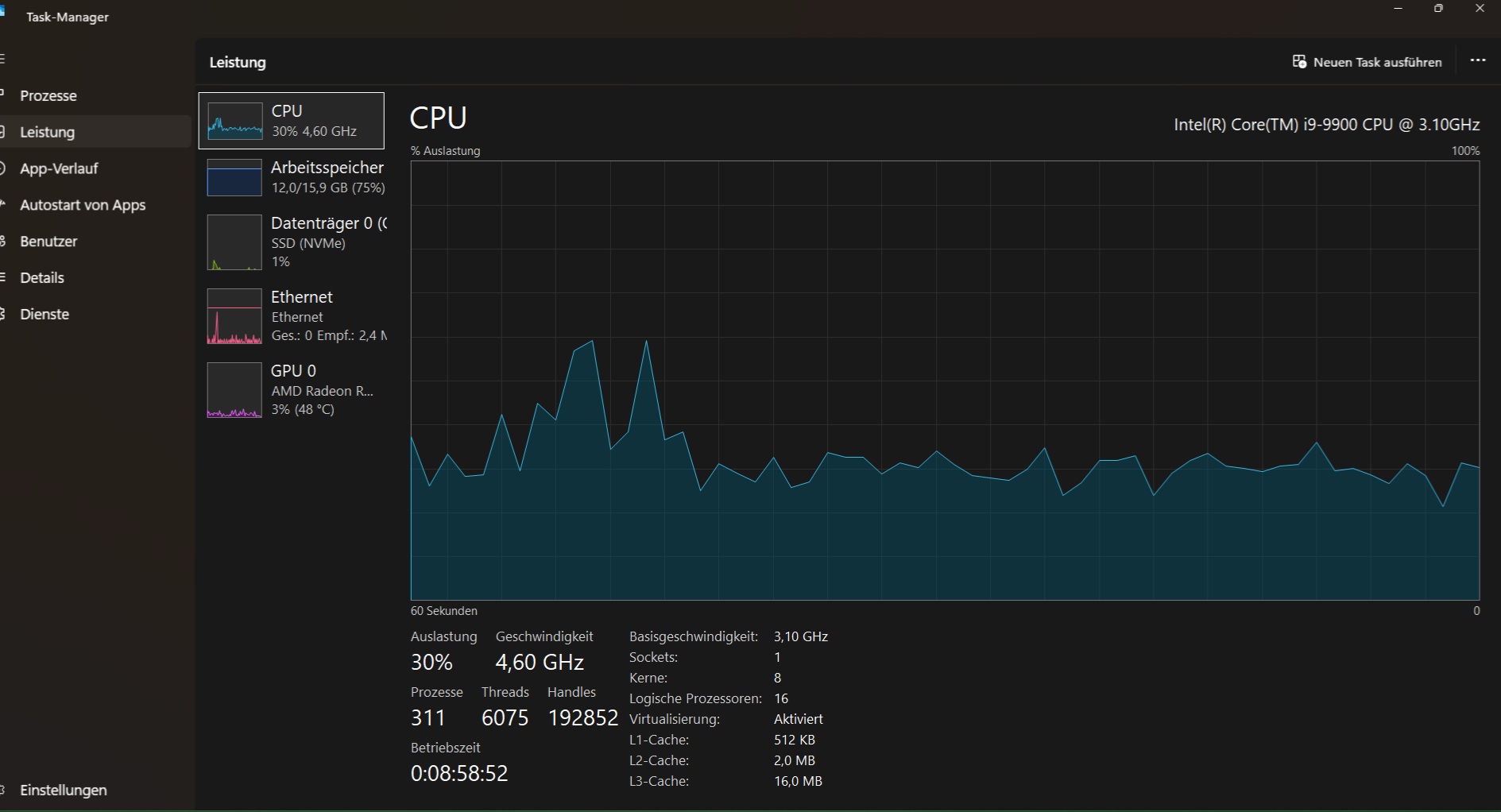

Dragon8
Ich hoffe, es ist noch erkennbar. Das Bild ruckelt nach wie vorher und es bleibt für einige Sekunden stehen.

Dragon8
Die 45 Minuten sind wieder herum und das Bild stockt wieder. Da hat der CPU für einen kleinen Moment einen Ausreißer nach oben auf 100 % gemacht, ist aber kurz darauf wieder auf ca. 30 % heruntergegangen.
