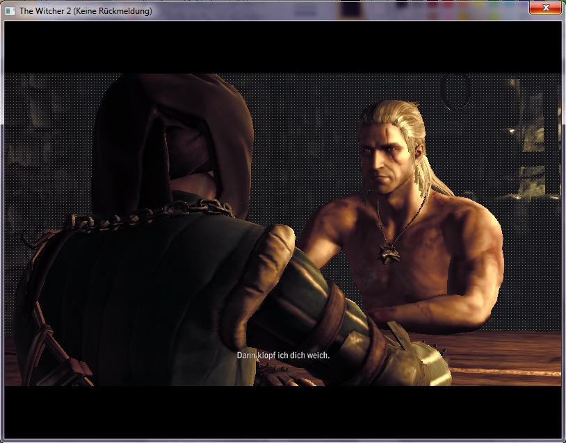

Ich habe so einen Fehler mal festhalten können. Oben rechts ist anscheinend noch ein Teil einer Kette zu sehen, der nicht fehlerhaft ist. Ich gehe daher mal davon aus, dass diese Fehler nur in Bereichen vorkommen, die einen depth-of-field-Effekt beinhalten oder ähnliches. Das hier ist übrigens nur einer von extrem vielen Varianten dieser Grafikfehler. Zu dem Zeitpunkt konnte ich dem Spiel einen "Schubser" geben, indem ich den Task-Manager öffnete. Direkt darauf blieb es wieder stecken. Der Sound lief im Hintergrund noch weiter, als wenn die grade begonnene loop noch zu Ende gespielt werden würde.
Habe im Moment wesentlich wichtigere Dinge zu tun, könnte also noch dauern.
Bis denne.
