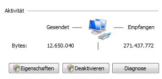

Mir ist vor kurzem etwas aufgefallen, was mich ein wenig stutzig gemacht hat. Wenn ich unter dem "Netzwerk- und Freigabecenter" den Status von meiner LAN-Verbindung anzeigen lassen, habe ich über 20 mal mehr "empfangen" als "gesendet" [siehe hierzu den Anhang].
Was ist den dafür eine mögliche Erklärung? Weil normal ist das ja offensichtlich nicht...

Hier ist noch der Anhang mit Screenshot vom übernatürlichen Phänomen 😉

Wenn Du eine Seite aufrufst, sendest Du nur ein paar wenige Bytes, bekommst aber unheimlich viel mehr zurück.
Wieviel mehr, hängt dann natürlich vom Seiteninhalt ab.
Wer sich nur auf YT rumtreibt wird ein noch viel größeres Ungleichgewicht feststellen, wenn er die Videos, (sofern möglich) in HD schaut.
Aber auch ganz normale statische Seiten liefern, schon allein mit ihrem HTML-Grundgerüst und nur ganz wenig Text, schon mehr Bytes aus, als Du senden mußt, um zu ihnen zu gelangen.
Wenn da noch aufwändige Grafiken mit an Board sind, die Navigation eventuell sogar über Flash läuft, einiges an Javascript mit drin ist, ... wirds natürlich noch mehr.
