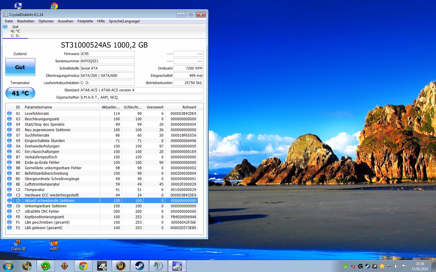

ptk123
die festplatte is aber in ordnung habs doch mit diversen tools gecheckt 😉
- - - Aktualisiert - - -
da crystaldisc z.b
