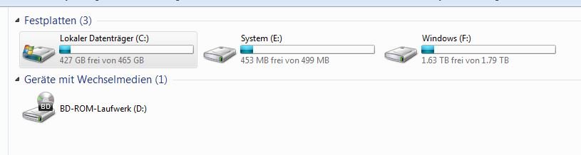

Nach der Installation meiner neuen SSD zeigt es mir diese nun doppelt an. Einmal als Lokaler Datenträger C und einmal als System E. Woran könnte das liegen? Windows F ist meine alte HDD. Habe ein Bild angehängt. Verwende Win7.

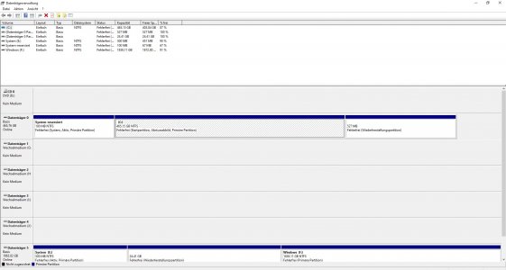

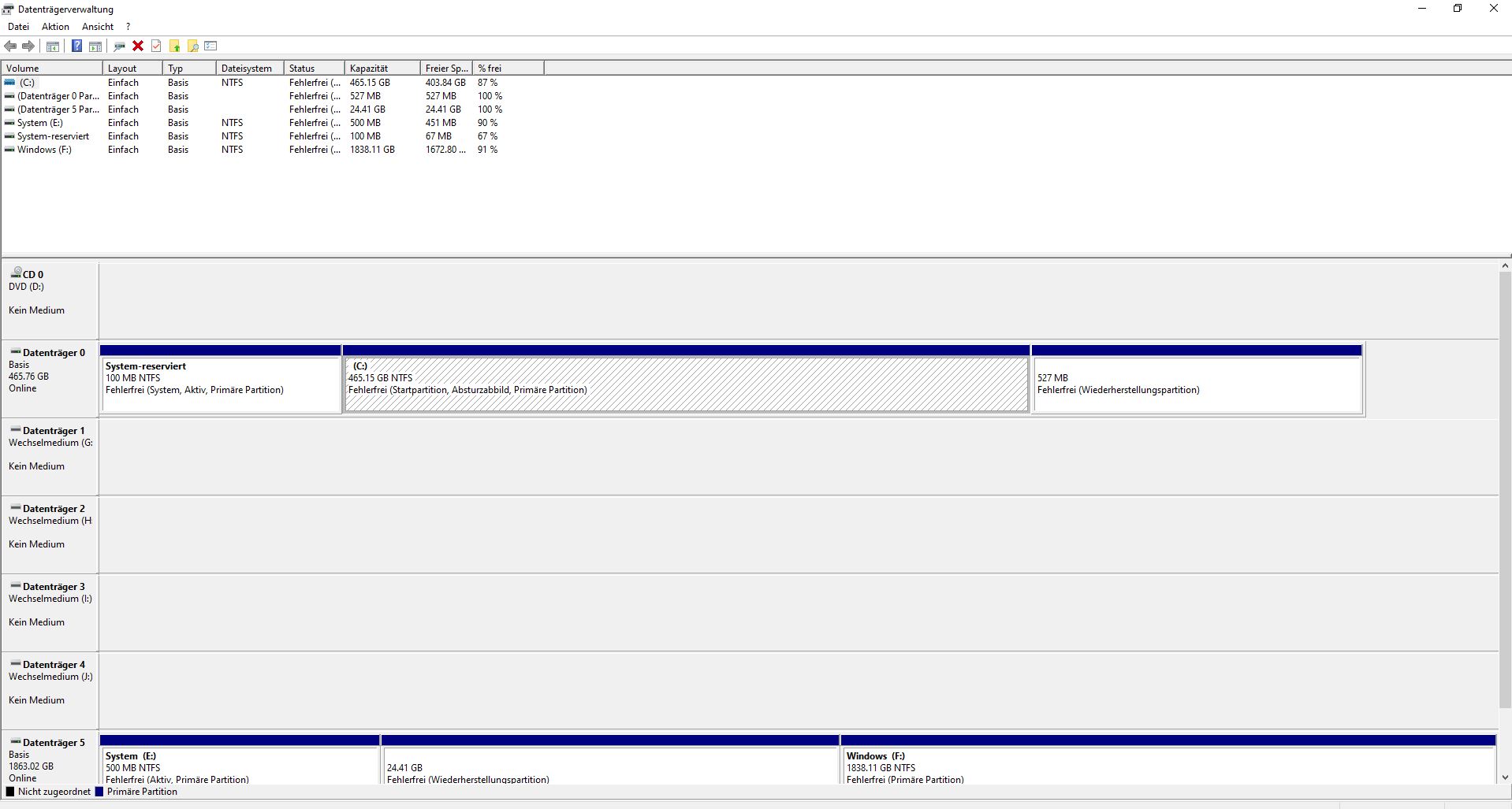

Mach bitte ein Screenshot von der Datenträgerverwaltung unten von der Balkensicht, im Explorer sieht man nicht auf welcher SSDs/HDD nun die einzelnen Partitionen liegen
E wird nicht auf der SSD liegen, sondern auf der HDD und das dürfte die alte Bootmanager Partition sein.
Jop E ist halt die alte Start Partition von der HDD, einfach rechtsklick drauf, Laufwerksbuchstabe ändern wählen und dann keinen Laufwerksbuchstabe festlegen
