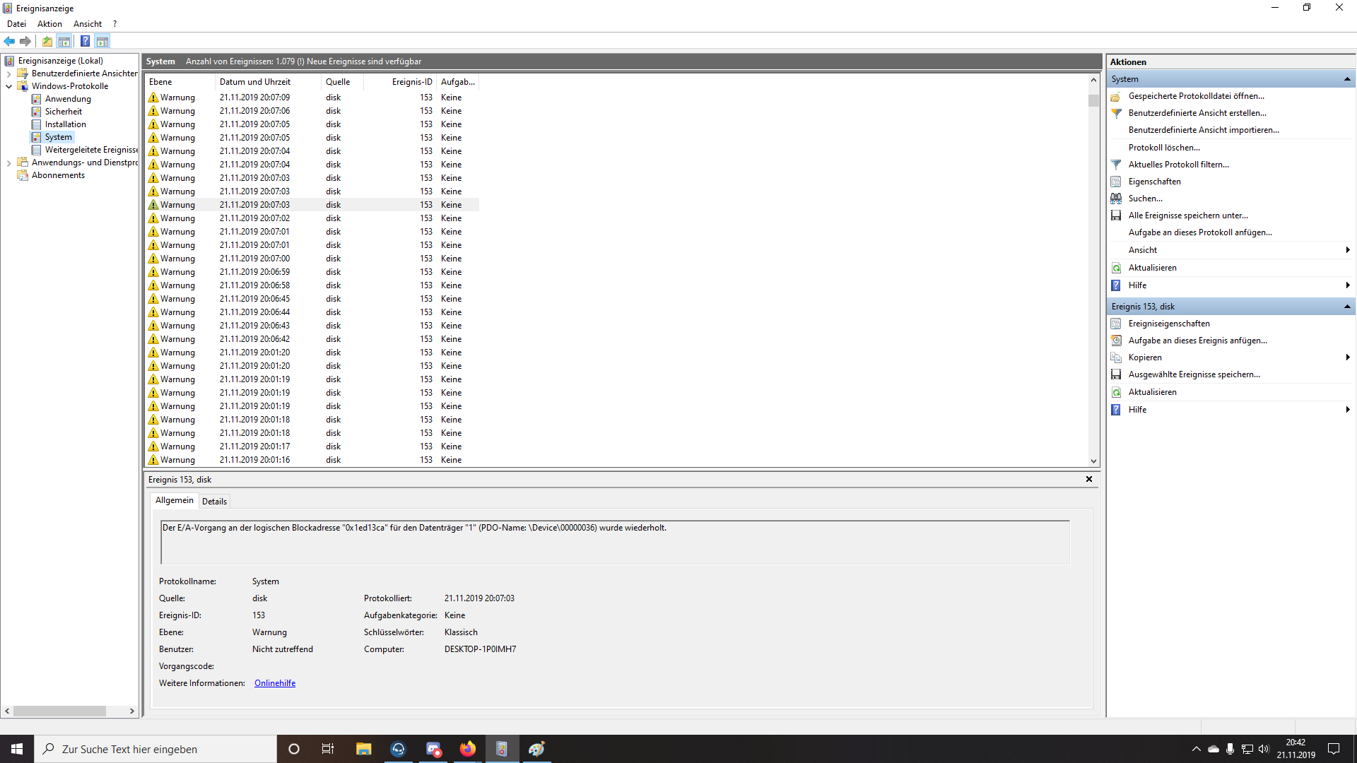

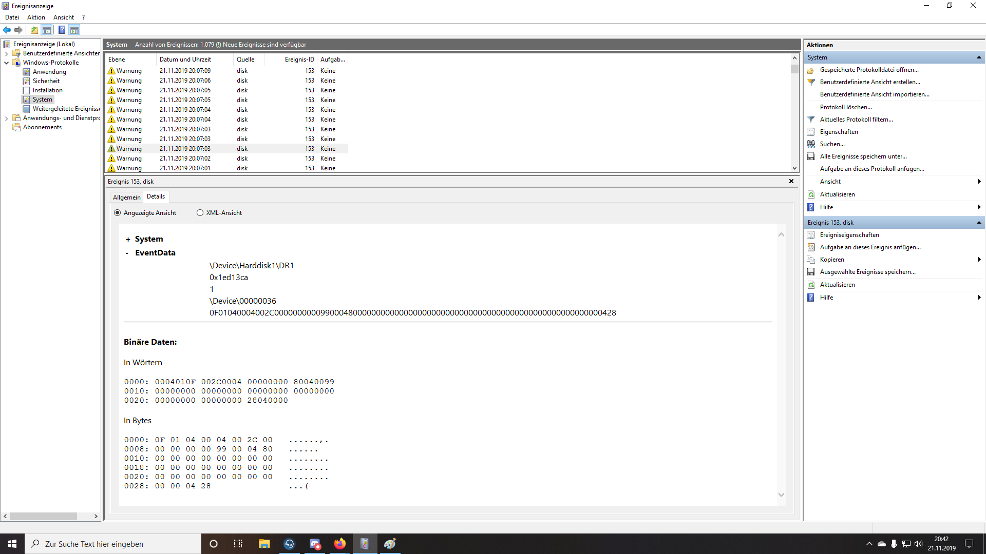

Sobald ich ein Videospiel starte, bekomme ich in der Windows Ereignisanzeige unter "System" die Warnungen "Der E/A-Vorgang an der logischen Blockadresse "0x5d6d18" für den Datenträger "1" (PDO-Name: \Device\00000036) wurde wiederholt." Und das im Sekundentakt. Die Blockadresse unterscheided sich dabei jedesmal.
Dies äußert sich im Spiel dadurch, dass alles, was irgendwie geladen werden muss, (z.B. Map, Inventar, Spielwelt) ewig braucht. Sogar Bewegungsanimationen sind beim ersten mal einsetzen nicht vorhanden.

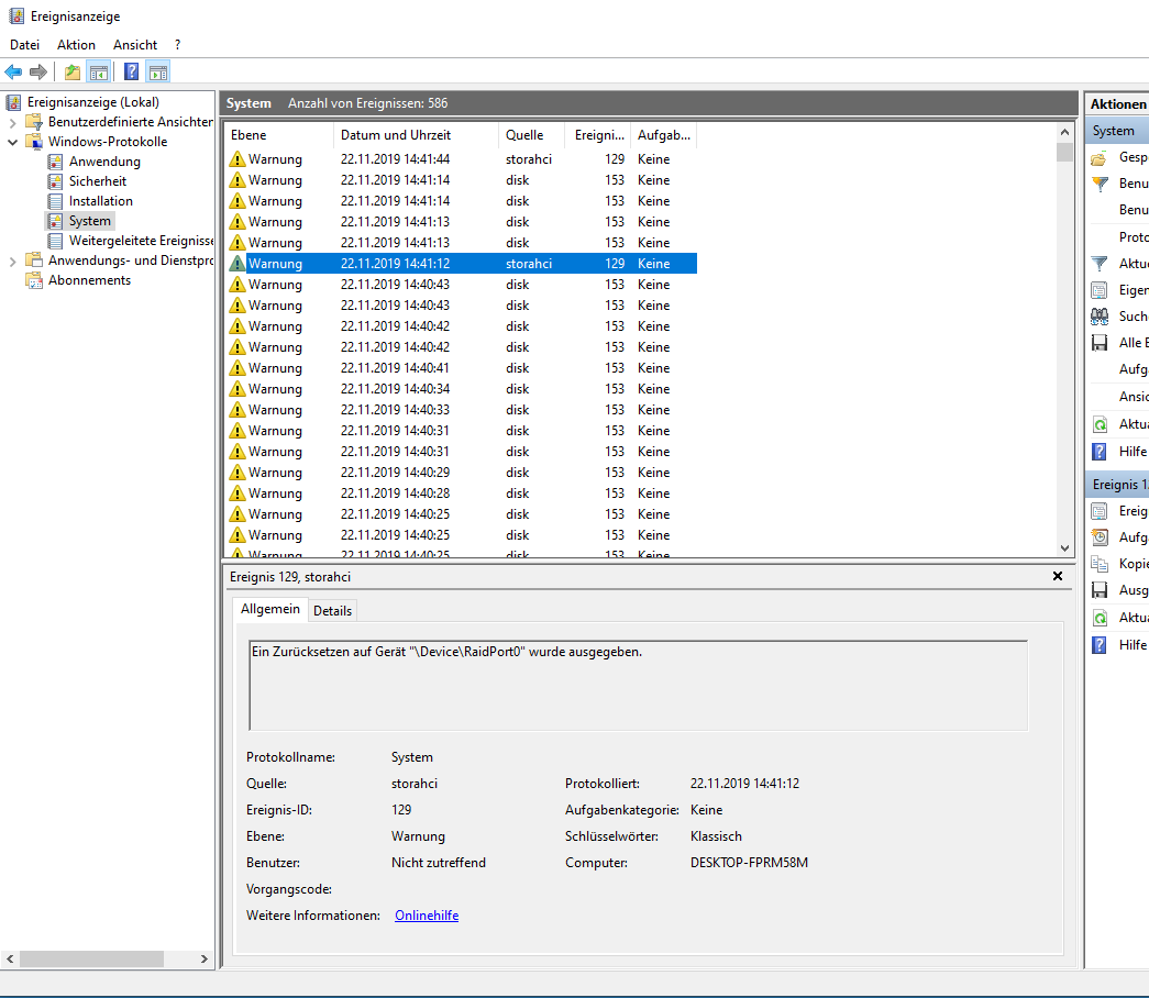

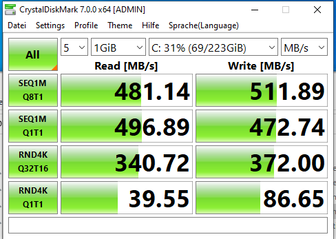

Hey, ich habe gerade noch einmal eine neue SSD gekauft, diesmal von einer anderen Marke ( Toshiba ). Windows drauf installiert, getestet und der Fehler ist immernoch vorhanden, sogar schlimmer als vorher. Diesmal blieb der PC beim Spielen sogar komplett stehen für mehrere Sekunden. Ereignisanzeige hat auch einen neuen Vorfall "129" gemeldet.
Hier ein Screenshot von CrystalDiskInfo und dem neuen Fehler

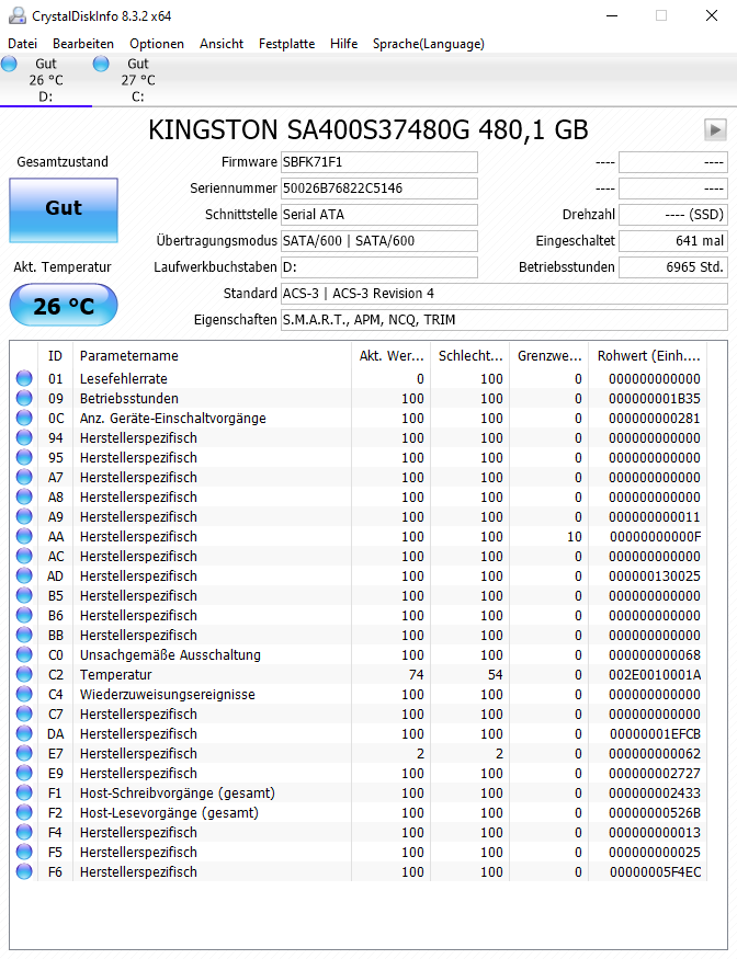

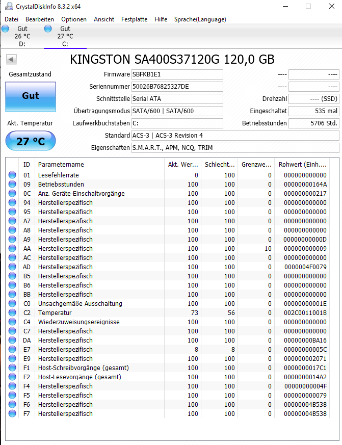

Hier die richtigen CrystalDiskinfo Daten :
Leider liest aus irgendeinem Grund das Programm nicht alle Werte aus.🙁
Wenn die Betriebsstunden stimmen, dann ist das aber keine neue SSD, die 480GB Kingston A400 hat schon 6965 Std, das sind durchgängig 290 Tage, die die schon gelaufen ist.🤔
