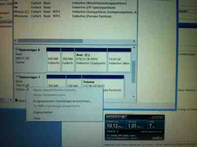

folgenedes: habe eine eingebaute HDD mit windows 8 und allem drauf.
und eine ssd grad dazugeschlossen 256 GB.
Jetzt: in Verwaltung wird sie angezeigt aber eben nicht formatiert/partitioniert.
ich würde gerne eine neues windows auf der ssd probieren.
wenn ich da jetzt auf die SSD eine win version installiere (muss was ausprobieren), kann ich dann noch dateien von der HDD wo windows schon installiert ist rüberziehen auf die SSD? und die HDD als 2. festplatte benutzen? Oder geht das nicht weil das auch eine windows-boot-festplatte ist?
Ausgangszustand: HDD0: SATA, 1 Partition
HDD1: SSD 0 Partitionen
danke schonmal

cl0wn
Die Partition auf dem fur die Installation ausgewählten Datenträger entsprechen nicht der empfohlenen Reihenfolge. Weitere Infos zu gpt-Datenträger...
Trotzdem weiter?

Kann es auch nichtmehr zu mbr machen?!
//Update:
HDD wieder eingebaut -> umformatiert -> HDD wieder ausgebaut -> win install
geklappt.
