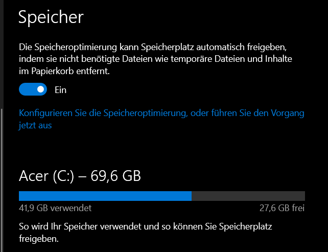

Wie schon im Titel beschrieben...meine M2 SSD 480 GB ist schon fast "voll" und es ist nur Windows 10 installiert worden (siehe Anhang)
verstehe ich jetzt nicht,wisst ihr wie das möglich ist? Also ein zweites Betriebssystem würde z.B. nicht mehr drauf passen.

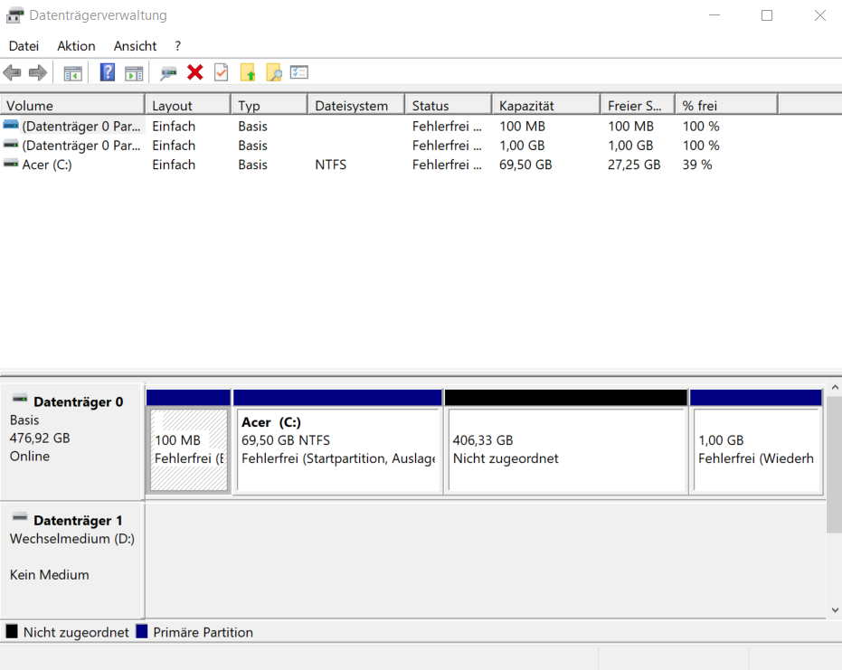

Schau mal nach in der Datenträgerverwaltung, vermute mal das die Festplatte geteilt wurde oder der restliche Speicher nicht der Partition zugeordnet wurde
naja, wenn du nur 70GB für Windows festlegst, ist das kein wunder.
Hast du da selbst Windows drauf installiert?
Oder hattest du es geclont?
Mach mal rechtsklick in der Balkenansicht auf C und wähle vergrößern, du hast ja noch rechts daneben 406GB frei, auf die halt vergrößern.

vergrößern geht nicht,ist ausgegraut...nur verkleinern und Laufwerksbuchstaben und Pfade ändern geht...

Du kannst normalerweise die 400GB noch zuordnen, entsprechend zur Partition "C:" sollte das möglich sein.
Glaube das geht mit dem Rechtsklick über den freien Speicher
selbst installiert,
hast du da selbst ne Partition angelegt bei der Installation?
Wenn es nicht mit Windows Bordmitteln geht, kann man nur einen anderen Partitionsmanager testen, oder Winodws noch mal neu installieren, bei der installation aber bitte alle Partitionen von der SSD löschen und keine selbst anlegen

Eigentlich sollte das ohne Probleme möglich sein, das er das zuordnet.
Habe ich bereits schon mehrfach gemacht...
Komisch!
ja schon, das die 1TB haben soll, aber was willst du jetzt damit machen, willst du ne 1TB M.2 SSD holten, die deine jetzige ersetzen soll? oder willst du jetzt ne langsame HDD für was anderes holen?
Du brauchst ja nur nochmal win10 neu installieren, mit löschen der Partitionen und schon solltest du da die vollen 460gb haben.
also alle Partitionen löschen in der Datenträgerverwaltung
nein, du startest die Windows Installation, also du bootest von nem aktuellen Win10 Install USB Stick, da wo du gefragt wirst, wohin soll Windows installiert werden, da alle Partitionen löschen, so das am Ende nur noch ein Freier Speicher da ist, nämlich diene 460GB, diesen markieren und einfach da dann auf weiter klicken, ohne das du selbst eine Partition anlegst.
Unter windows in der Datenträgerverwaltung kannst du die Partitionen nicht löschen, da du ja gerade davon bootest
