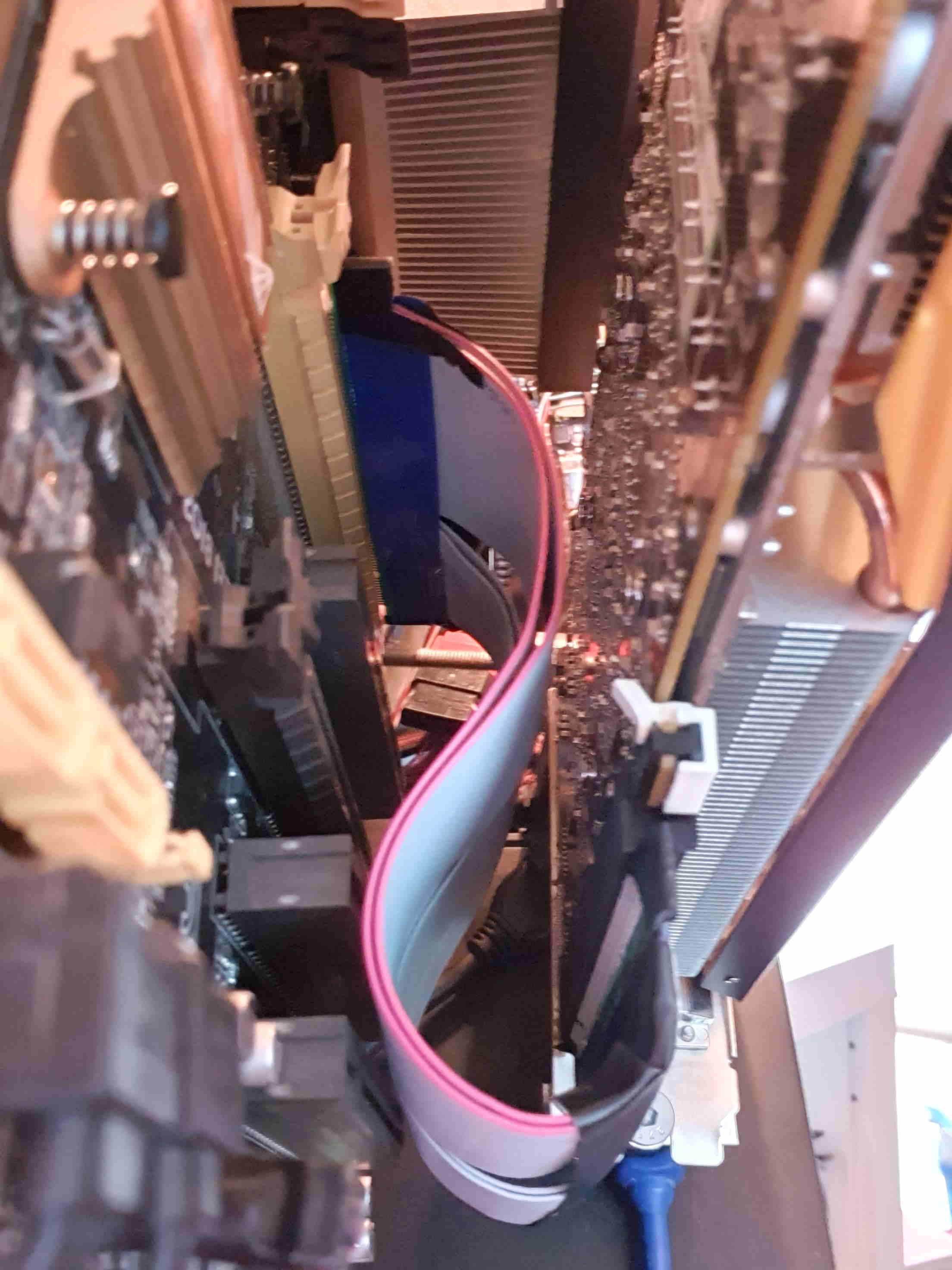

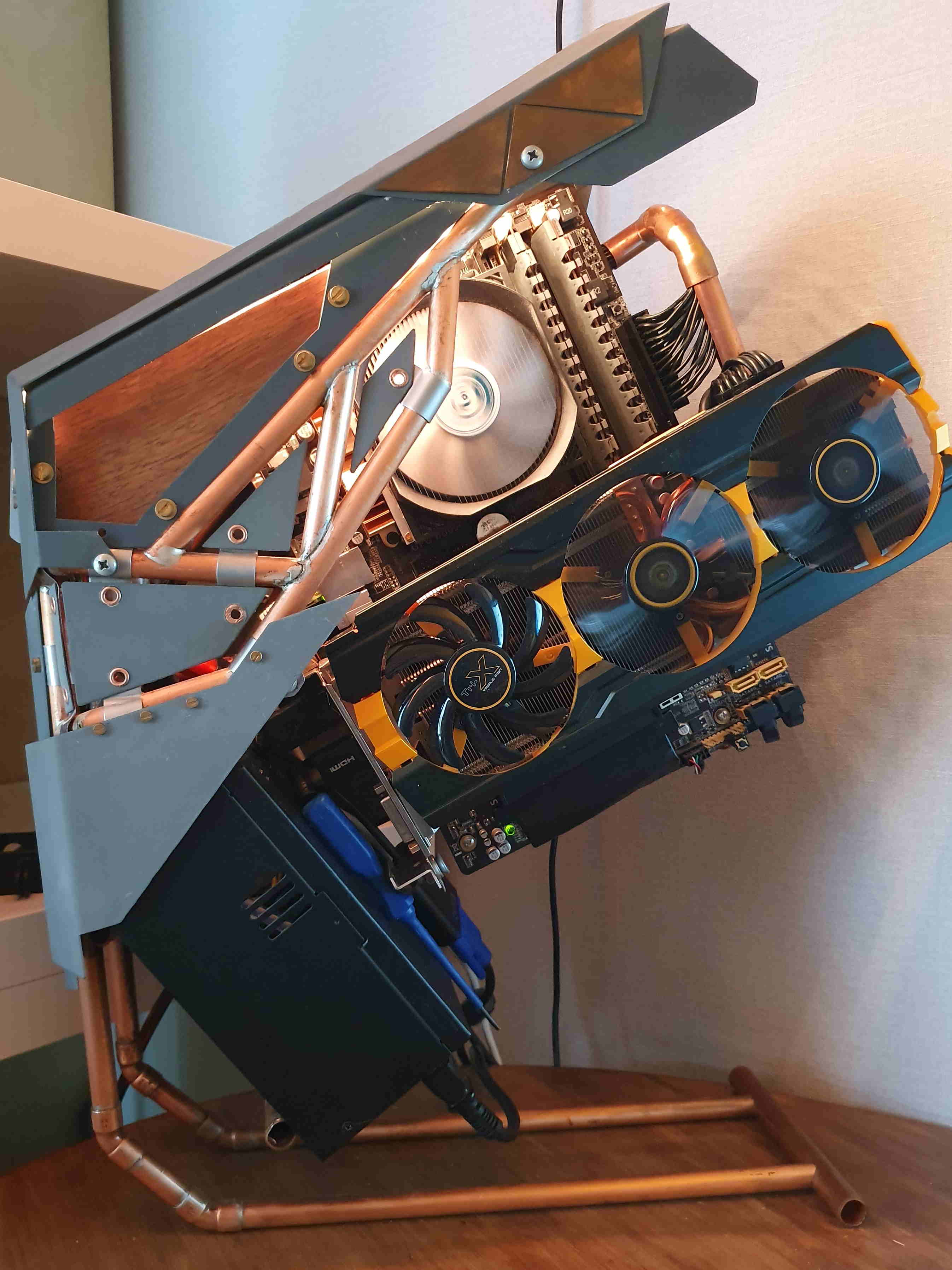

Ja die Grafikkarte ist gebraucht gekauft, ich habe eben nicht das Geld mir die neuste Karte zu kaufen und die hier würde mir auch vollkommen reichen. Deshalb kann es natürlich sein, dass sie vorher schon einen defekt hatte, was ich aber natürlich nicht hoffe.
Das mit dem PCIE Verlängerungskabel hatte ich nur geschrieben, weil es ja sein kann, dass es bekannt ist, das diese Kabel solche Probleme hervorrufen.
Anbei noch die Bilder
(PC Gehäuse ist selbst gebaut)

Ah ein PCIe Riser Kabel.
Kannst du es mal ohne das Kabel testen, also wenn die Karte direkt im Slot steckt?
