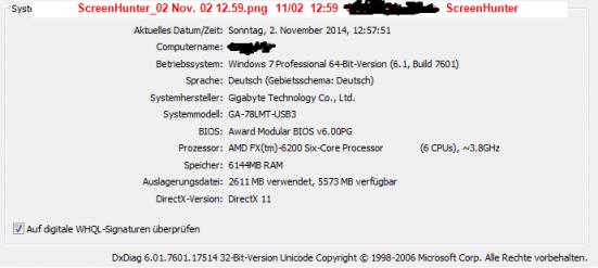

Mein Netzteil lc600h-12 v2.31 (600Watt)

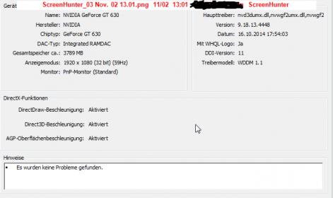

Die Restlichen Informationen habe ich auf dem Bild im Anhang.

ich habe deswegen Screenshots von meinem System gemacht.
