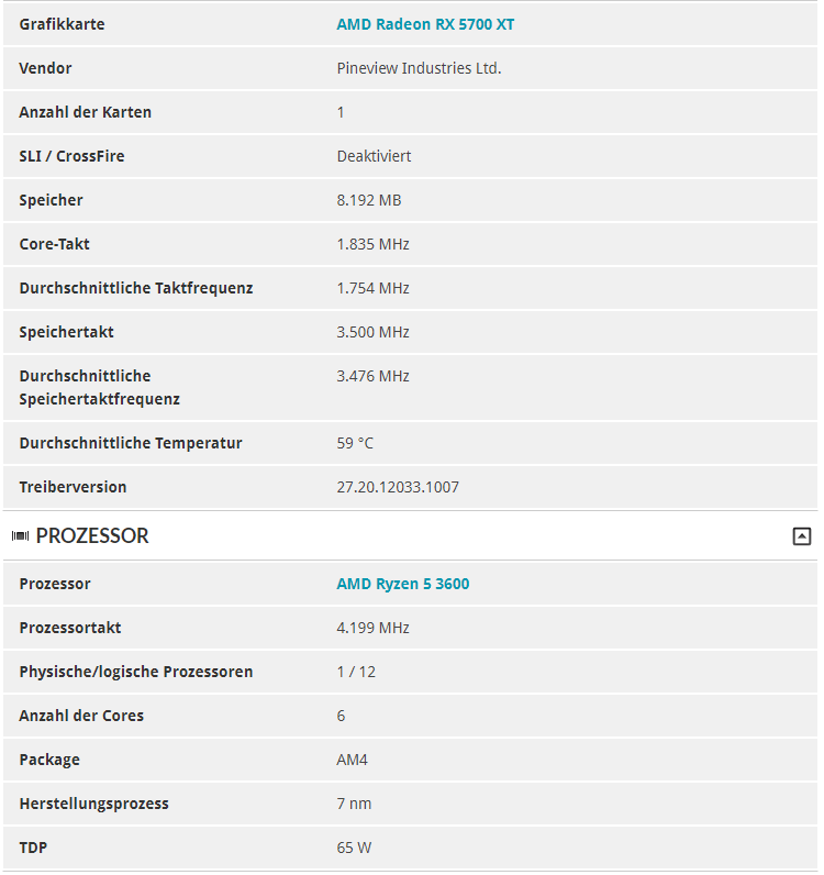

ich wollte mal fragen was genau der Speichertakt bei der GPU ist und wie hoch dieser sein sollte, weil er bei mir höher als bei anderen, gleichen Systemen ist.

ja und welche RX5700XT hast du genau? also welcher Hersteller und Modell?
Speicher 8GB GDDR6, 1750MHz, 256bit, 448GB/s
1750Mhz Grundtakt *2 = 3500Mhz Speichertakt
Ist beim PC RAM nicht anders, DDR steht für Double Data Rate (Doppelte Daten Rate), es können da zwei Signale Pro Takt gesendet werden, daher gibt es den Physischen Grundtakt von 1750Mhz und da zwei Signale pro Takt erledigen kann, nimmt man den mal 2 und hat den 3500Mhz Speichertakt

okay vielen danke hatte so etwas in der Art für den RAM schon gelesen aber nicht gewusst dass es auch auf die GPU zutrifft.
