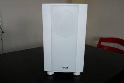

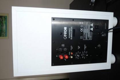

Hmm ok ich habe folgenden "gut aussehenden" Sub gefunden 😀
CANTON AS120MX aktiver Subwoofer
Subwoofer: Bandpasssystem
Musikleistung: 100Watt
Übertragungsbereich: 38...140 Hz
Übergangsfrequenz: 80...140 Hz (regelbar)
Chassis: 200mm Treiber mit Aluminium- Finish
BxHxT: 24 x 42,5 x 42 cm
Gewicht: 11,3 kg
Besonderheiten: Regelbare Übergangsfrequenz, regelbarer Basspegel,
SC- Technologie
Bilder im Anhang^^
Was meint Ihr wie dieser Subwoofer ist? Berichte und Tests die ich über das Komplettsystem gefunden haben sagen nicht viel aus :/
Würde ihn für 80€ gebraucht bekommen, meint Ihr das ist ok?

QuixX
Ich würde aus dem passiven Sub einen aktiven machen. Es gibt dazu Module zu kaufen. Du brauchst etwas Geschick und eine Stichsäge (und einen Staubsauger). Die Anforderungen an die Endstufe sind gering, außer Leistung. Der Sony hat einen pre-out für den Sub.
In deinem Fall würde ich nehmen. Passt mit 250W ganz gut zu dem Sony und ist auch preislich nicht im Himmel.
Für die Dimensionierung einer Dreiwegbox gilt etwa für die reale Leistung:
10% am Hochtöner
20% am Mitteltöner
70% am Tieftöner
Musikleistung ist die Zahl, die der Hersteller ganz groß darstellt, da diese am billisten zu erreichen ist.
Deine Sony-Endstufen bringen 95W Sinus. Der Subwoofer liegt noch tiefer als der Tieftöner der Hauptboxen. Daher meine Empfehlung zu 250W sinus. Persönlich habe ich 500W sinus am Sub und 170W an den Denon-Ausgängen.
als Übergangslösung

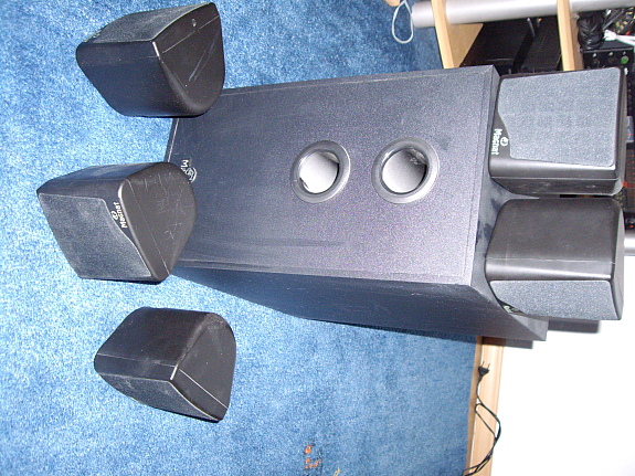

Ich besitze die Anlage wie im Anhang... passiv eben 😡

QuixX
Leider ist wirklich guter Sound nicht wirklich billig. Aber wenn es bei 85€ für den stärksten Lautsprecher schon scheitert, ist Hopfen und Malz verloren.
Für den Sub zu dem Sony werden halt mindestens 500€ fällig, auch wenn Dir selbsternannte "Experten" andere Sachen erzählen. Wieder andere werden Dir erzählen 500 pro Stück, aber davon vier, um die Raummoden zu durchbrechen.
Ohne Sub geht's auch.
Edit:
Habe gerade mal Dein Bild angesehen. Wenn Du das an den Sony hängst, brauchst Du den Sony sowieso nicht. Die Boxen sollten immer viel mehr Geld verbrauchen als der Verstärker. Einen verfärbungsfreien Verstärker kann auch der schlechteste Lieferant bauen.

Horst58
Wenn das eine Übergangslösung bleiben soll, stellst Du den Receiver auf große Lautsprecher ein, teilst ihm weiterhin mit, daß kein Subwoofer vorhanden ist, (damit er die Signale vom LFE-Kanal mit auf die Mainspeaker leitet) und schließt den passiven Sub an diese Ausgänge an. Die kleinen (eigentlichen) Mains dann an den Sub.
Das ist zwar ganz bestimmt nicht die reine Lehre des HighEnd, aber ganz bestimmt immer noch besser als ohne Lautsprecher zu hören.
