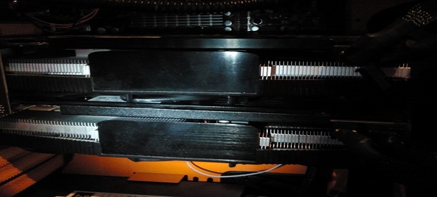

Guten Abend Leute,
tja wie es kommen musste habe ich ein Hitze Problem mit meinen GTX 680 SLI gespann und bitte nun um rat was ich noch tun kann um die Grafikkarten zu kühlen, ohne eine Wasserkühlung kaufen zu müssen!
Auf dem Bild seht ihr meine 2 Grafikkarten und selber merke ich schon das der Platz dazwischen sehr klein ist.
Temps Idle: GPU1 33°C
GPU2 26°C
Last:GPU1 95°C
GPU2 70°C
Folgenes habe ich schon gemacht im Gehäuse:
Vorne: 1x230mm Lüfter reinblasend
2x120mm Lüfter reinblasend
Hinten: 1x120mm Lüfter reinblasend, da sonst Hitze probleme mit CPU
Deckel: 1x230mm Lüfter rausblasend
Seite: 1x200mm Lüfter rausblasend
Ich bitte nun euch mir Vorschläge zu geben was ich noch tuen könnte, damit ich keine Wakü brauche..

Morti1
Eigentlich nichts, Alternativkühler benötigen mehr Platz.
Hat das Board keinen weiteren PCIe Slot in den du die untere Karte stecken könntest?

Pitri
Ja das frisst Leistung, nicht machen.
du kannst einen kleinen Abstandshalter an hinteren Ende zwischen beide Grafikkarten schieben. Der biegt dann beide Karten etwas auseinander, nicht weiter schlimm, etwas felxibel sind sie ja. Dann bekommt der Lüfter der Oberen etwas mehr Luft.
Bei mir hats geholfen.

Pitri
Nein, kann mir grad auch nicht vorstellen wie das gehen soll. Damit würde ja hinten und vorne nichts mehr passen.
Probier es mit nem Abstandshalter, ca 5 mm dick. Eine etwas unkonventionelle und auch nicht wirklich ansehnliche Lösung, aber sie funktoniert.
Meine Obere Karte throttelte ab 93 Grad. Nun wird sie nicht wärmer als 85. Meistens bewegt sie sich bei 60-70.
Mit Gewalt sollte man da natürlich nichts versuchen.

So habe es jetzt wie Freaky beschrieben gemacht und leider hilft es nichts....
Die Grafikkarte hat mal wieder 95°C erreicht, dann habe ich abgebrochen....
Viel mehr kann ich wohl nicht tun....oder?

Du musst merh Abstand zwischen den Karten schaffen, du wirst jeden Milimeter merken. Wenn du keinen PCIe 16x Slot weiter unten hast, bleibt nur meine Methode. Oder Wasserkühlung.

Pitri
Ich hab auch nur eine kurze Bridge. Deswegen schrieb ich ja am hinteren Ende der Karten.
Hier schau mal, so siehts bei mir aus:
Das wars. Super Temperaturen und ich kann sogar Übertakten. 😉

Pitri
Das ist eigtl eine Slotblenden Befestigungsklammer von einem alten Gehäuse :fresse: Schien mir geeignet.
Ja, probier einfach mal rum. Aber wie gesagt, nicht mit Gewalt.
