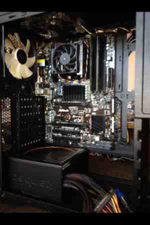

So "teuer" sollte der Kühler dann auch nicht werden 😛 Bis 50 Euro geht da schon was.Nur wie gesagt soll er von der Preisleistung her sehr gut sein um dann meinen 8320er oder nen anderen Prozessor bei hohem OCen "gut" zu kühlen. Packe mal ein Foto von dem inneren Teil meines Pc hier rein. Ist nicht wirklich groß wenn man bedenkt das da dann noch die r9 280x rein gehört. ImageUploadedByPCMasters.de1398801459.804955.jpg

Alternate gibt eine max. Kühlerhöhe von 150mm für das Z9 an.
Damit beschränkt sich die Auswahl an Kühlern auf
Selektioniert man noch 4pin-PWM bleibt der "Gotthard" übrig (R.I.P. Steve Lee †), an dem ich aber aufgrund der langen kunstvoll gebogenen Heatpipes bis zu den Rippen etwas zweifeln würde.

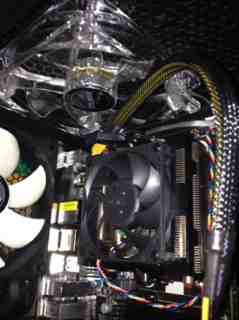

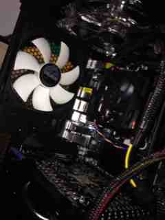

OC du auch? (Laut deinem Namen heißt die Antwort wohl JA 😀) Und auf wie viel kann ich problemlos OCen ohne dass die Temp extrem hoch steigen? (Mit dem Macho). Wie ist denn der Gotthard so? 🙂 und eine Frage hätte ich noch: Ich zocke ja gerade mim 8320er + Boxed kühler (nicht OC). Wie hoch darf die Temp beim zocken steigen? Und im Idle is sie auf 50.( extrem schlecht für die CPU?)

Also 50°C im Idle is schon hoch. AMD gibt die max. Core-Temperatur mit 62°C an, dass wirst du unter Last denk ich mal schnell knacken. Da wird der Macho schon ne ordentliche Entlastung sein.
Wie siehts mit der Belüftung des Gehäuses aus, bekommt der Macho dann auch genug Frischluft?
