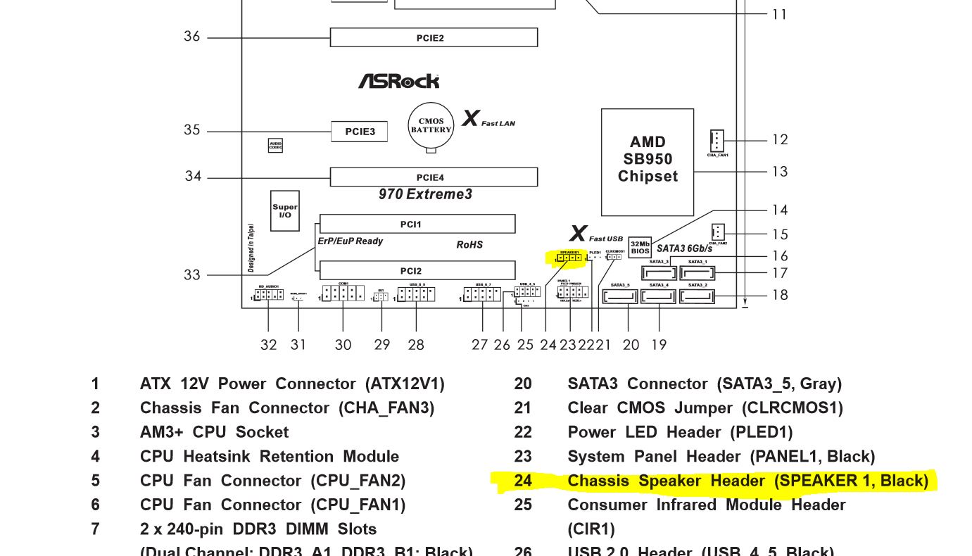

@sigi_der_erste ich werd heute mal Speaker anschließen und ddas so probieren..dürfte ja auch mit Kopfhörern gehn oder?
er meint nicht die Lautsprecher die hinten am Board angesteckt werden, sondern auf dem Board gibt es beim System Panel Header ein Anschluss für einen kleinen Pieper, der dir dann die Fehler-Codes ausgibt, der Anschluss nennt sich da Chassis Speaker Header

sigi_der_erste
Das Teil hat ca. 1cm Durchmesser und ist direkt am Board angesteckt bzw lag zusammen mit den Kabeln im Board-Karton oder ist gar nicht da. Im Anhang ein Stück Bild aus deinem Board-Handbuch, wo der Piepser angeschlossen ist - oder fehlt. Bei anderen Boards sieht es ähnlich aus, manchmal sind die Dinger auch auf der Platine eingelötet oder unter Kabeln versteckt.
Im Normalfall sollte da ein einzelner, kurzer Piep beim Systemstart ertönen, oder auch gar nichts. Bei einem Hardware-Fehler, der den Systemstart verhindert, wird die entsprechende Tonfolge abgespielt, die die Fehlersuche erleichtert.
