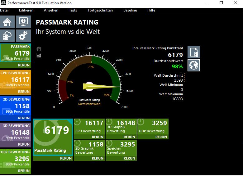

Naja habe mal ein Foto vom 30 Minuten langzeit Passmark Test gemacht.
Also die Graka Temp geht nach 2-3h Battlefield V nicht über 57 Grad auch wenn ich BF V über Graka Dazu streame werden die Drops net schlimmer.
CPU geht nicht höher als 75*C.
Ich habe mal vorhin Scum gespielt da hatte ich sehr oft diese Sekunden Drops, in Black Ops 4 ca. alle 2-3 Minuten einmal und in Battlefield ca. alle 5 Minuten.

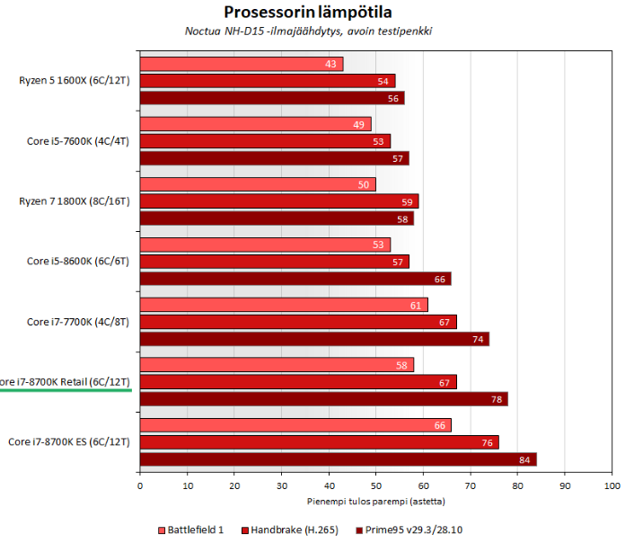

addicted
Hm, also der 8700k läuft bei 78°+ ohne throtteling, also nein - Es gibt bei 75° keinen "Schutzmechanismus", warum auch ?! Wieso soll man die CPU dann overclocken Oo
