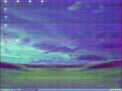

PS: Ich habe ein Beispiel-Bild angehangen, wo gut erkennbar ist, was ich mit "bunte Farben" meine.

Ich würde mal stark darauf tippen, dass die Grafikkarte im Eimer ist(?) Du hast ja gesagt, dass du sie nur aus- und wieder eingebaut hast, aber nicht gewechselt, bzw. mal eine andere ausprobiert.

Pixelfehler kommen nicht, weil die Ports falsch vergeben sind... da würde der PC vermutlich überhaupt nicht hochfahren... und wenn, gäbe es keine Pixelfehler sondern nur BlueScreens.
