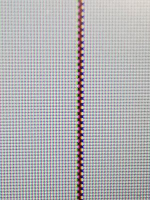

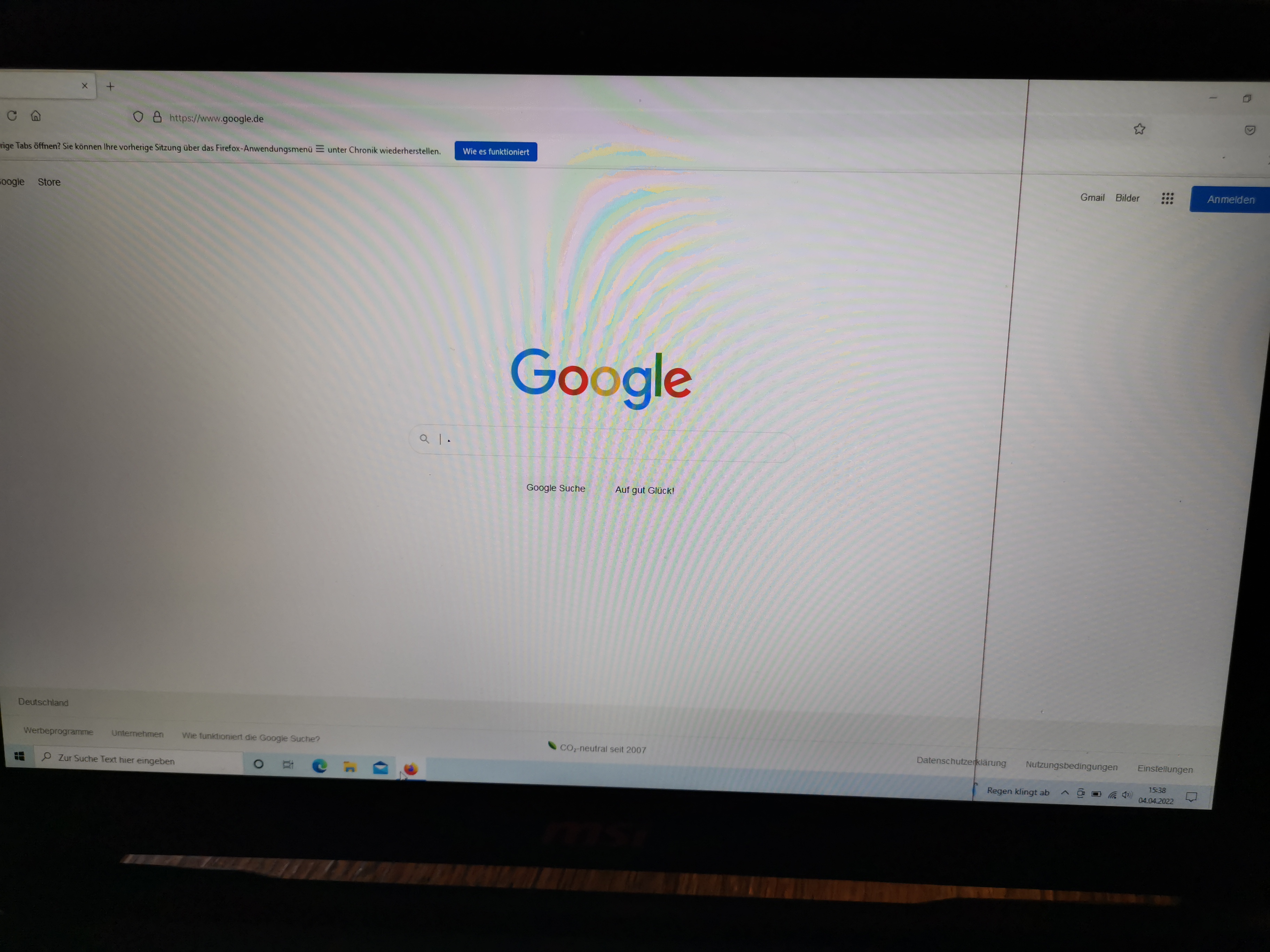

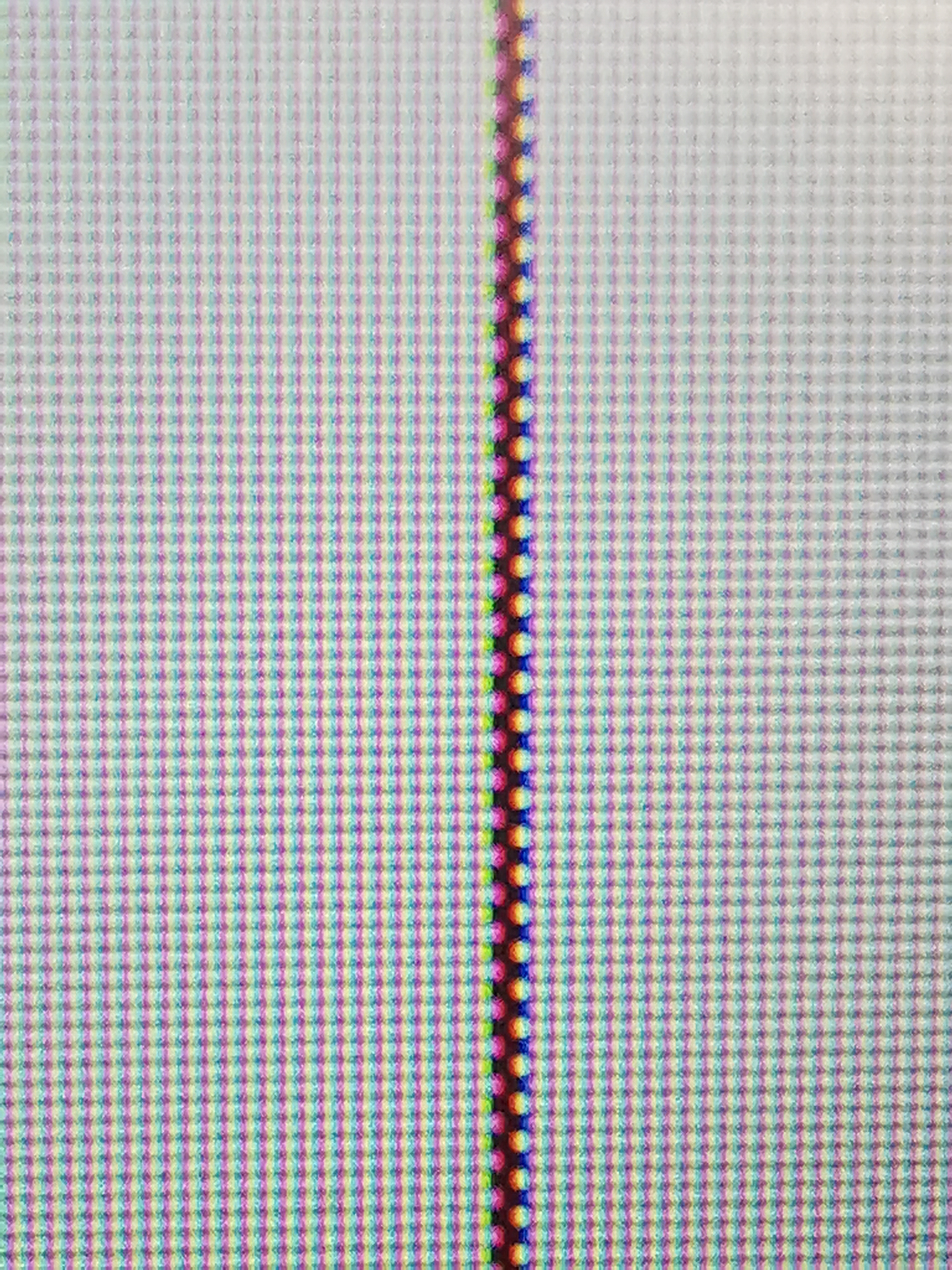

Kann mir jemand anhand der Bilder sagen was der Defekt ist? Der Laptop ist aus ca 10 cm Höhe auf den Tisch gefallen. Wenn ich von dem Bereich mit dem Sniping tool ein Screenshot mache dann ist auf dem gespeichertem Bild kein Streifen. Ich drücke mich wahrscheinlich blöd aus aber ich habe auch keine Ahnung von der Materie
Ob sich das lohnt, musst du selbst entscheiden.
Neues Display wird ca. 110€ kosten (zzgl. Versand je nach Händler).
Und du musst den Wechsel in Eigenregie durchführen. Sprich: Displaygehäuse öffnen, altes Display ausbauen, (Auf der Rückseite steht dann das exakte Modell des Displays, womit du dann ein Neues besorgen kannst), anschliessend neues Display wieder einbauen und den Rahmen verschliessen.
Die Modellbezeichnung des vorhandenen defekten Displays brauchst du, weil ein Hersteller innerhalb einer Modellreihe durchaus mal unterschiedliche Display-Typen verbaut haben kann. Das Ersatzteil soll ja die gleichen Anschlüsse verwenden....
