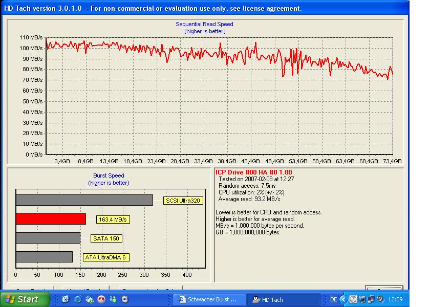

Hi@all
Habe das gleiche problem, nur einen zacken schärfer...
Hab zwei Maxtor 10kIV 36GB U320 an nem ICP GDT8524RZ 2Kanal U320 Contoller mit 128MB Cache im RAID 0 dran zu hängen und die max. Transferrate bleibt bei knapp 110MB/s stehen und die Burstrate ist mal bei 110 mal bei 140 mal bei 160MB/s. Hab mal zum testen eine 3. Maxtor 10kIV im RAID 0 rangehangen und die max. Transferrate bleibt trotzdem bei 110MB/s. Wo ist der flaschenhals? Der Controller steckt in nem PCI-X steckplatz auf nem ASUS Workstation Mobo (P5WDG2 WS pro)
bin für jeden tip dankbar
mfg, hifonicy
ich seh nix
Ahja... und sag uns bitte noch alle Einstellungen für dein Raid0.
Stripe-Size und auch alle sonstigen Einstellmöglichkeiten, die du hattest.
also stripesize ist 64k (1-128k einstellbar) und kanäle können auf 160MB/s begrenzt werden, falls man schlechtere kabel verwendet
Delayed write ist an
SAFTE/SES support ist an
domain validation ist an
Tagged queues ist an
sonst noch welche daten die ich aufschreiben soll???
mfg, hifonicy
Ich glaube mit einer 16K Stripe Spize könntest du mehr Datendurchsatz erreichen.
