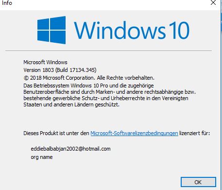

Welches Betriebssystem ist installiert?
Bei Windows 10, welche Versions-/Buildnummer genau? Das wird dir angezeigt, wenn du winver in die Suchleiste der Taskleiste eingibst und Enter drückst.

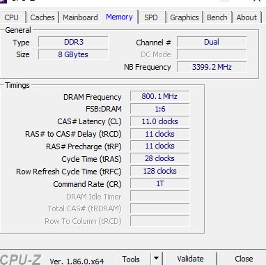

Welchen RAM und wieviel hast du genau?

Hier die Buildnummer:
Ich hoffe, dass sind die richtigen Angaben:

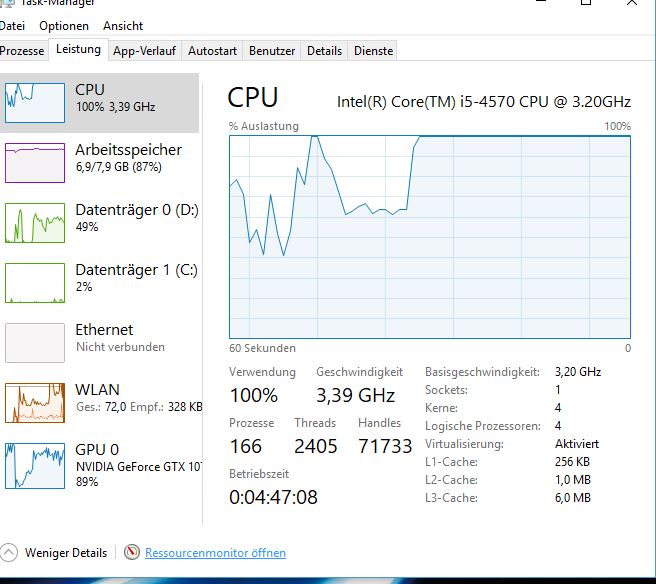

Und hier die Auslastung
Sorry, dass es nur mit Bildern ist, weil ich selbst nicht wirklich was davon verstehe 😀
Hoffe das ist, was Sie meinen
Im Prinzip ist deine CPU voll ausgelastet.
Du kannst in der Grafik rechtsklick machen, dann Graph ändern wählen und da dann logische Prozessoren wählen, da siehst du alle Kerne.
Außerdem siehst du unter Prozesse, was deine CPU voll auslastet.

irgendwas stimmt bei dir nicht, irgendwas lastet deine CPU voll aus.

Wenn du mich fragst, die 8GB RAM sind einfach zu knapp bemessen. Man braucht heute schon seine 16GB gerade wenn man Win 10 nutzt.
Man sollte den RAM auf 16GB aufstocken. Zudem kommt mir das so vor als wäre nur ein RAM riegel am arbeiten, also 1 mal 8GB, was das ganze noch schlechter macht weil der Dualchannel so nicht funktioniert.

Mal ein Screenshot davon posten und auch ein von Taskmanager von den Prozessen die nach CPU Auslastung sortiert werden sollen

es fehlt ein Screenshot vom Taskmanager mit den Prozessen und die nach CPU Auslastung geordnet
auserdem fehlt die CPU Anzeige im Game, das muss man über HWiNFO mit einblenden lassen.
außer im Game die 69% soll die Grafikkarte sein und 4 mal 100% die CPU Auslastung, dann fehlt wirklich nur der Screenshot vom Taskmanager/Prozesse

du bist im CPU Limit, die CPU kann nicht mehr. es hilft da nur die Einstellungen in den Games runter nehmen, also sowas wie Sichtweite, Anzahl der Einheiten usw all das, was die CPU berechnen muss
