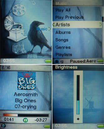

Themes für den Sansa e200
Ich plane hier einen Thread über Themes für den Sansa zu machen.
1) Was sind Themes?
Ant. : Themes verändern das grafische Erscheinungsbild mancher bis aller Menüs der e200er.
2) Wie funktioniert das?
Ant: Es gibt ein Programm, was aus einer dekodierten Firmware, einer aktuellen Firmware (im .mi4-Format) und jeder Menge Grafiken eine neue .mi4 erstellt, die man als "neue Firmware" auf den Sansa spielt.
3) Probleme
Es gibt bereits einen Haufen Themes für den Sansa, das häufigste Problem ist, dass sie nur für die englische Version gemacht sind (diese funktionieren NICHT auf den E-Playern !).
Was ich vorhabe: Ich werde einige schöne Themes zusammensuchen, testen und so zum download anbieten, dass ihr nur ein .mi4-File runterladen müsst, auf den player schmeisst, und fertig. Weiter in die materie einzudringen (z.b. eigene themes zu erstellen) soll jeder allein machen.
Was ich nun brauchen: FEEDBACK FEEDBACK und nochmals Anregungen^^
Besteht Interesse an diesem Projekt?
PS: zur anregung ein paar bilder:
Nr.1:
Nr.2:
Nr.3:
viewimage.asp
PS: Also fleissig eure Meinung kundtun, wenn ich mir die Mühe mache soll es sich lohnen!
Nr1 und Nr3 find ich dort am besten. Wobei mir Nr.1 am besten gefällt.
Es wäre super, wenn wir hier paar offizielle Themes herstellen könnten. Eventuell sogar mit kleinem Footertext "PCMasters.de" oder ähnliches 😉
Aber Nr.1 der Themes würde ich mir sogar auf meinen draufmachen, wenn ich einen hätte. Sieht nice aus.
