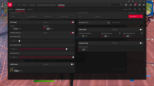

Nun habe ich aber das Problem, das meine RX 6700xt nicht hochtaktet beim Spielen, in meinem Fall Fortnite, was zu extremen FPS Drops führt.
In der Radeon Software kann ich ja den Takt einsehen und anpassen, der steht min. auf 500 mhz. und max auf 2650.
Wenn ich jetzt Spiele, dann geht der Takt nicht über die 500 mhz.

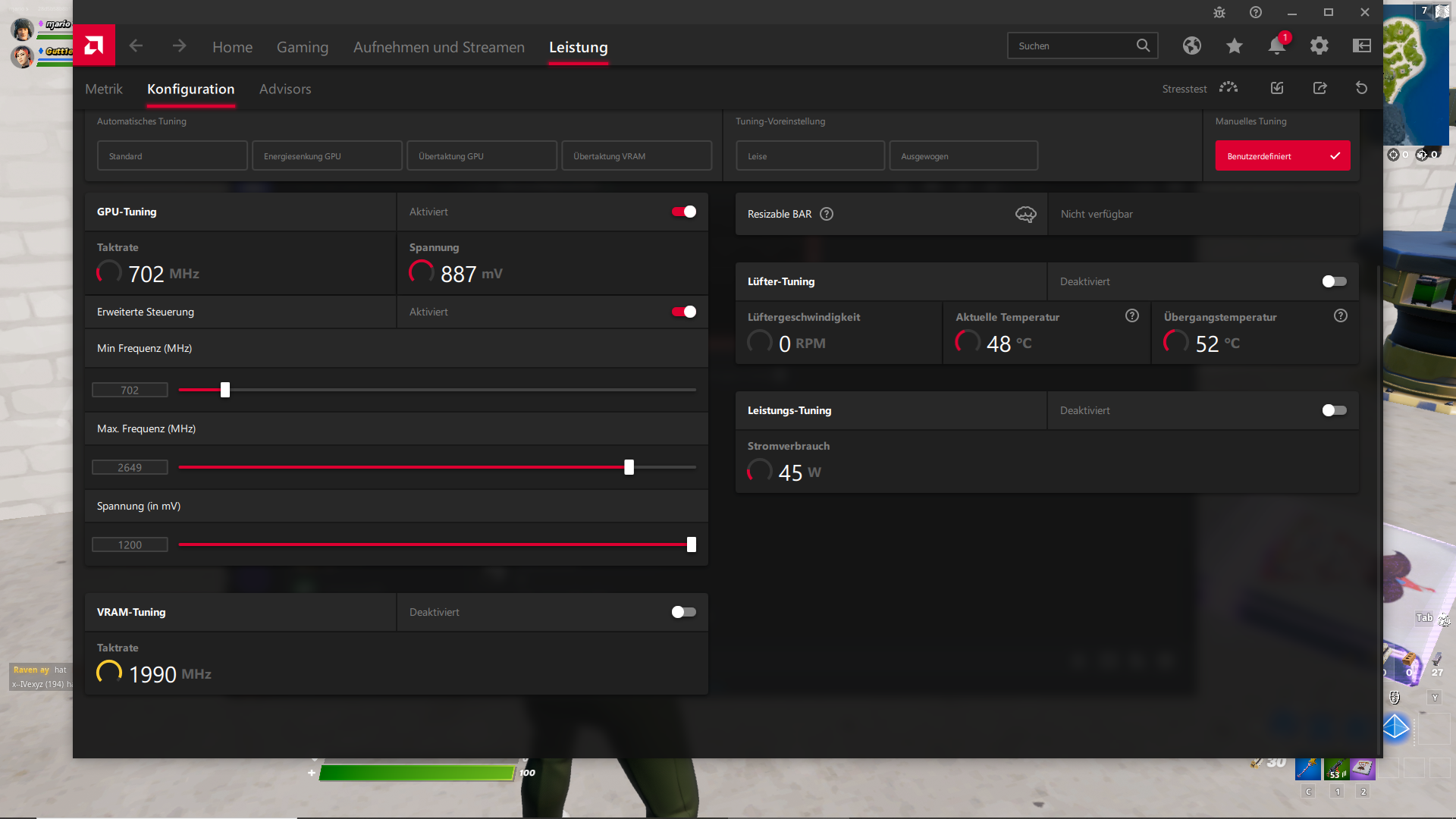

Erhöhe ich jetzt aber den Mindesttakt, dann geht der Takt auch hoch, aber eben nicht höher als der eingestellte Mindesttakt (siehe Bilder).
Beim Radeon Stresstest taktet sie zB normal hoch.
Ich habe nix über zB Afterburner im Hintergrund laufen. Treiber sind aktuell und auch schon mehrmals neu installiert, sowie Fortnite.
Auch Radeon Chill oder sonstige Einstellungen sind aus.

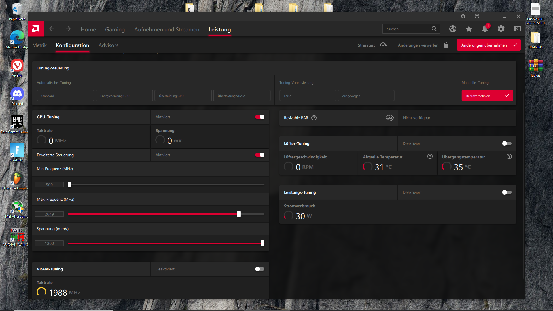

Bild 1 zeigt die normalen Einstellungen im IDLE,

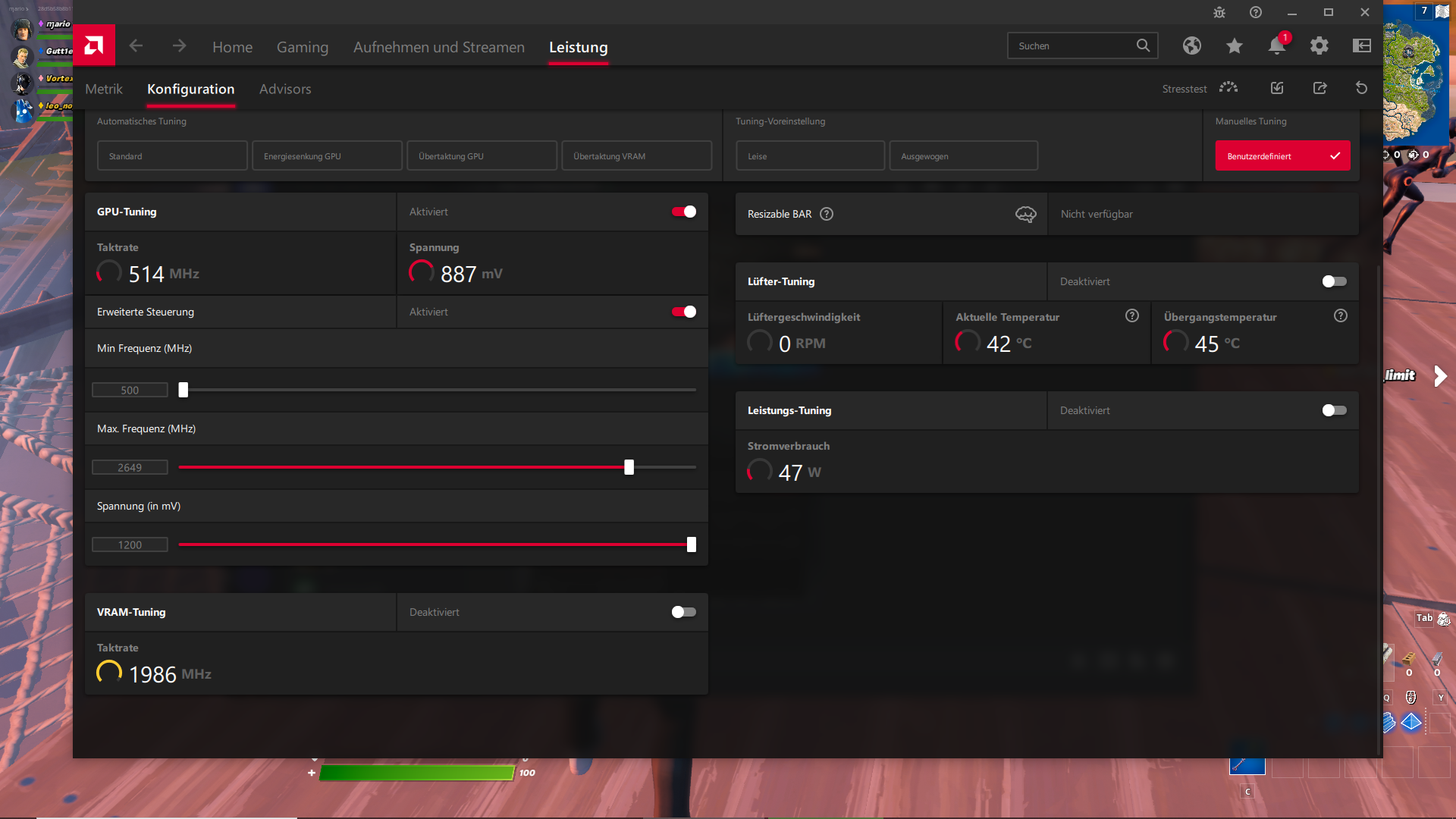

Bild 2 während ich Fortnite offen habe mit den normalen Einstellungen und
Bild 3 während ich Fortnite offen habe und wenn ich den min Takt angepasst habe.

Also, es ist ein Problem mit Fortnite selbst, der Performance mode den ich die ganze Zeit aktiviert hatte, hat das Problem des Taktens verursacht. Scheint jeder mit einer Rx6600 oder höher zu haben, wie ich in anderen Foren lesen konnte..
Auf Dx11 oder dx12 läuft das ganze schon besser, jedoch ist die Grafikkarte immernoch sehr am schlafen, durch die niedrigen Einstellungen. Was manchmal zu fps Drops führt. Anstelle dem erhöhen der Grafik Einstellungen ingame, könnte ich auch einfach für Fortnite, in der Radeonsoftware, ein eigenes Profil anlegen, wo ich den Mindesttakt soweit erhöhe, dass ich keine miniruckler mehr habe oder?
Jetzt läuft so auf etwa 700mhz.
Kenne mich jetzt nicht so gut mit dem Programm aus aber: Was sagen denn die 30/47/45W da oben? ICh hoffe doch mal nicht die aktuelle Stromaufnahme der Karte? ^^''
Doch das ist der Stromverbrauch.
Und das Problem ist bekannt mit Fortnite, das Spiel benötigt einfach nicht viel Leistung, und da denkt sich die Karte "ein gutes Pferd springt nur so hoch wie es muss".

Nein, das einzige was man versuchen kann ist, dass man über den Treiber die Auflösungsskallierung höher dreht, AA zB aktiviert, alles in allem der GPU mehr Arbeit aufbindet, dass diese entsprechend mal hochtaktet.
Das Problem hatte ich vor einem Jahr übrigens mit einer 5700XT, die wollte auch nicht hoch takten, die lief dann immer auf ca 1Ghz statt ca 2Ghz.
Eventuell kann man aber auch im Treiber die Taktrate manuell auf das eine Spiel anpassen, das hab ich damals nicht probiert.
Ich bin der Meinung, dass man damals nur die Grafikeinstellungen auf bestimmte Spiele einstellen kann, jetzt kann man auch die OC Einstellungen auf bestimme Spiele einstellen.
Ja man kann über die Radeonsoftware die Taktrate anpassen zum jeweiligen Spiel, ich werde das mal versuchen. Die CPU ist übrigens, trotz Hintergrundanwendungen, wie Browser und Discord, bei 20 Prozent Auslastung mit Fortnite zusammen.
