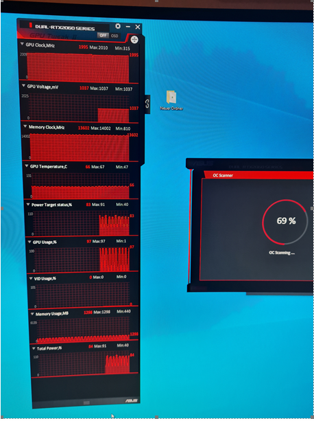

-Stresstest GPU & CPU (Furmark, P95, GPU Tweak II) alles lief ohne Problem bzw. es wurde kein Fehler gefunden. (Anbei noch ein Bild von GPU Tweak II während des Tests)

Stell deine Werte bitte einmal auf Standard. In deinem Screenshot läuft deine Karte mit ca 2Ghz, kann gut sein, dass wir in Kombination mit der Spannung den Fehler haben.

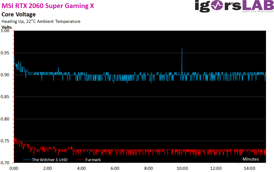

Wenn ich mir von ansehe, sehe ich, dass unter Furmark bei der 2060 deutlich weniger Spannung anliegt
Daher hast du bei Furmark keine Abstürze.
Des weiteren liegt deine Spannung bei fast 1,1V also nochmal 0,2V mehr als bei dem MSI Modell von MSI, das ist bei Grafikkarten schon viel.
Dass du dort Abstürze hast wundert mich mit den Infos ehrlich gesagt nicht. Bei Furmark wirst du vermutlich ebenfalls nur 0,7V ca. haben, ergo keine Abstürze.

Und ob 0,9V oder 1,1V ist bei GPU´s ziemlich viel. Ebenfalls der Takt.
