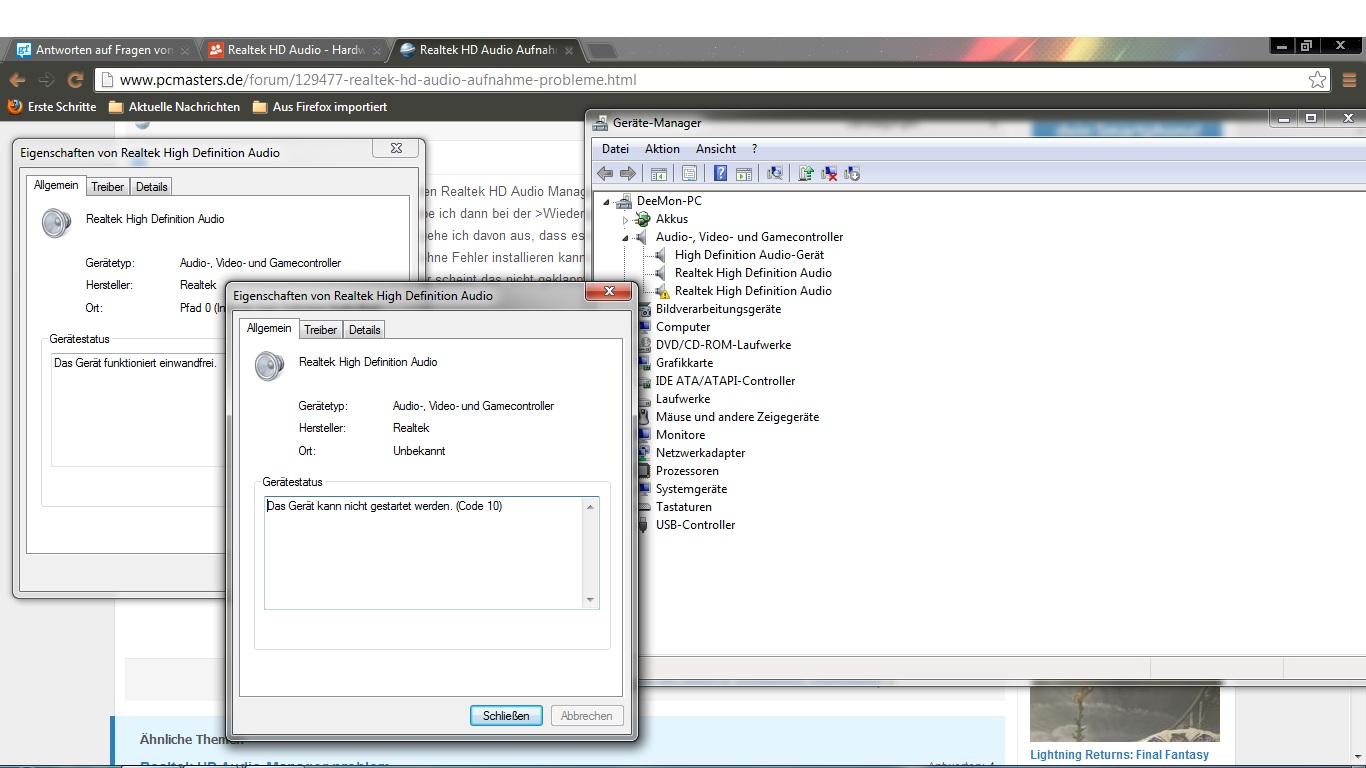

Naja da mir hier keiner helfen kann oder will, will ich meine Fortschritte etc. zumindest für Leute mit dem selben Problem hier festhalten. Habe Windows 7 Neu drauf installiert alles gelöscht/Formatiert usw. aber das Problem besteht weiterhin. Sobald ich Realtek deinstalliert habe und alles über HD audio läuft ( Aufnahme) funktioniert es aber ich habe kein Wiedergabegerät. Und wenn Realtek installiert ist geht die Aufnahme nicht aber die Wiedergabe, da sobald Realtek installiert, Windows HD Audio deinstalliert wird oder keine ahnung , es ist zumindest keine Auswahloption dafür mehr vorhanden.#
So sieht es mittlerweile aus weiss nur nicht mit dem gelben Ausrufezeichen weiter.
