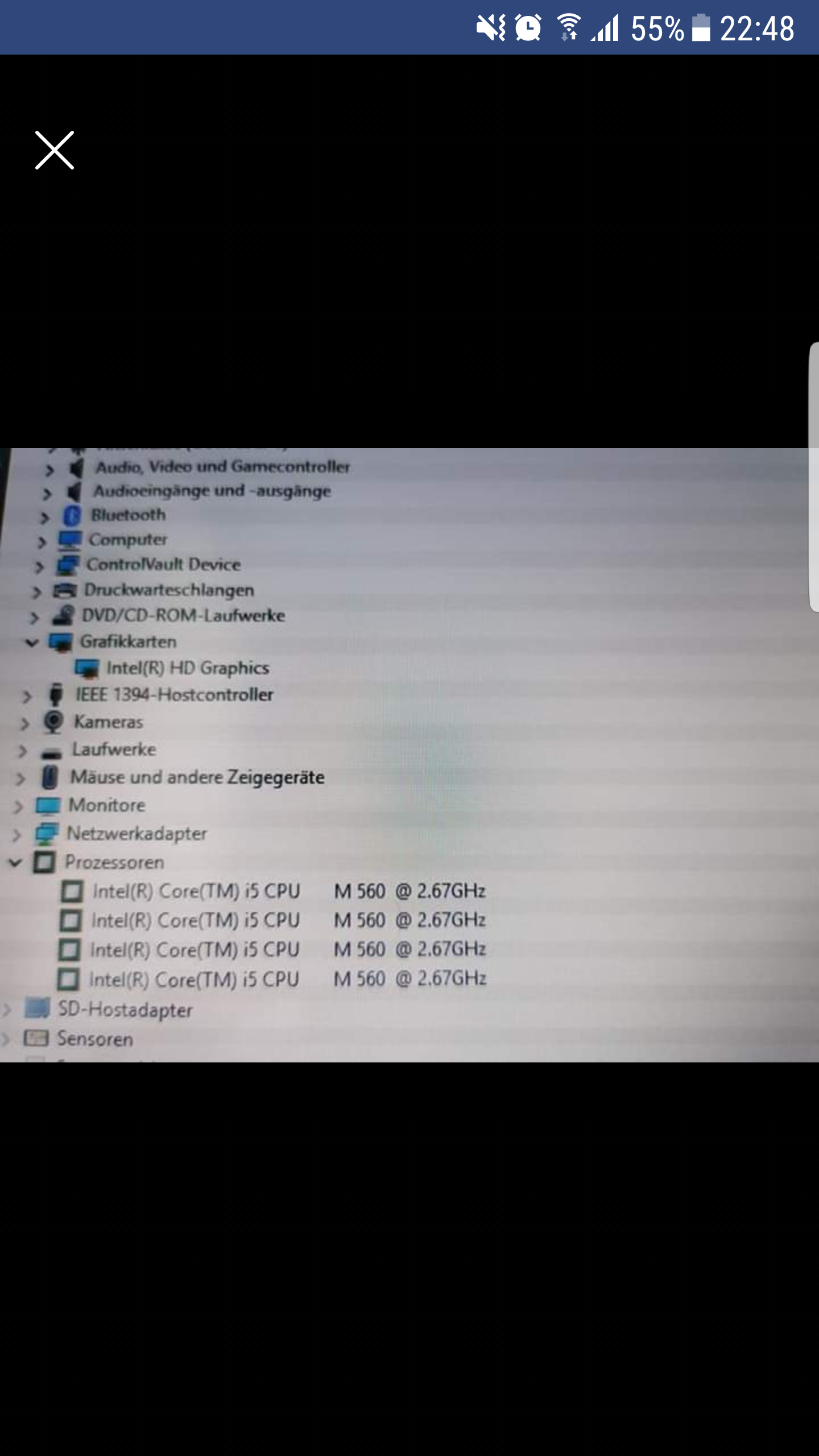

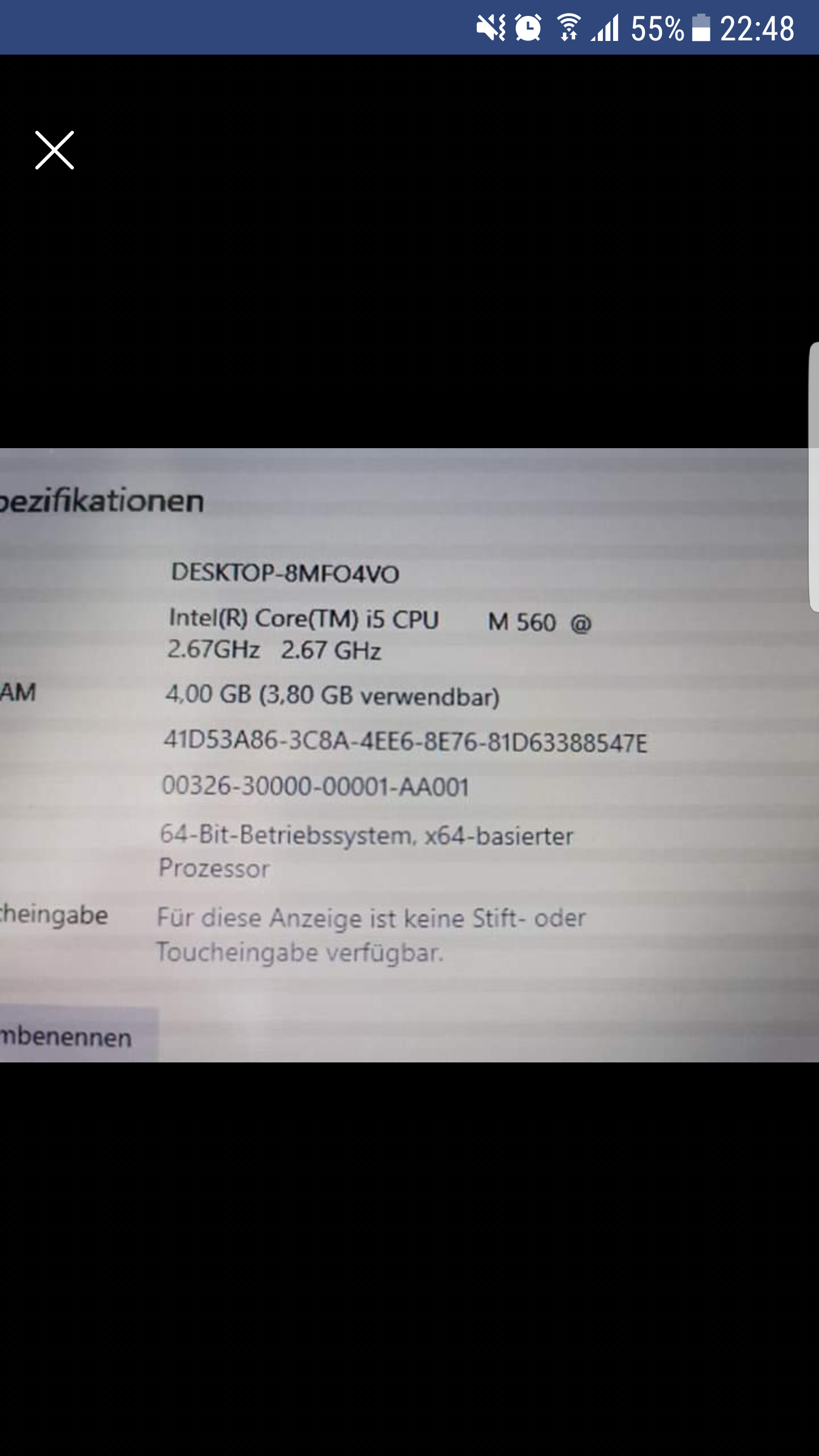

Ich kenne mich Leider kaum aus mit Laptops oder PCs.
Hab ein Laptop geschenkt bekommen doch der ist mir etwas zu langsam und laß mich ein wenig um das mehr Ram mir dabei helfen sollten!
Zum Pc siehe Anhang.
Zur meiner Frage, passen die in meinem Laptop rein ? Lg
Kingston Hyper X DDR3 RAM 2Stück-> 16GB
KHX1600C9D3K2/8GX
8GB (4GB 512M x 64-Bit x 2 pcs.)DDR3-1600 CL9 240-Pin DIMM Kit
Der RAM passt nicht, das ist PC RAM, du brauchst kleineren für Notebooks, die haben die Abkürzung SO mit drin.

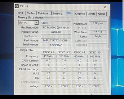

Guck mal mit dem Programm CPU-Z, im Menü SPD was aktuell für RAM verbaut ist.

Einen anderen Laptop kaufen mit mehr Leistung.
Du kannst es natürlich testen, ob es läuft, die CPU sollte reichen, bei der Grafik sieht es halt ungünstig aus.
Die SSD beschleunigt den Start von Windows und allen Programmen, auch das Laden von Games wird beschleunigt.
Bei dir sind beide RAM Slots so wie es aussieht, aktuell belegt, du brauchst da ein neues Kit, wie dieses
