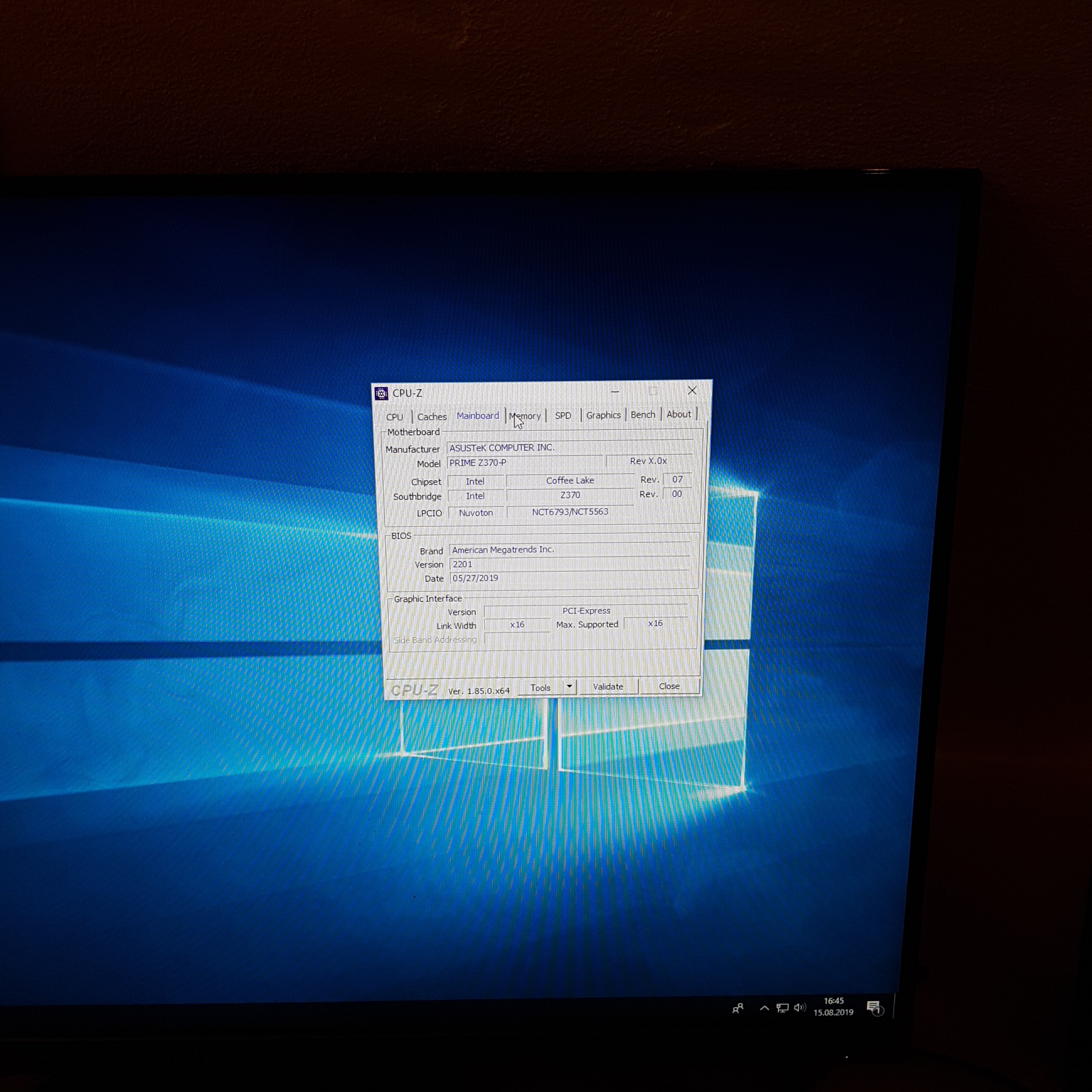

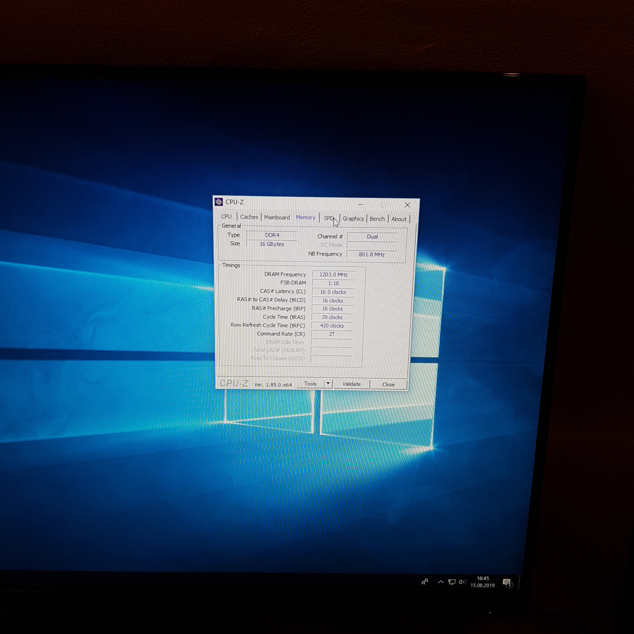

Lesuras
Ja wie genau das geht 😀 also wie man das einstellt
Hab mal kurz Bilder gemacht von dem Aktuellen Setting und der Fehlermeldung

Lesuras
Hier die Bilder
