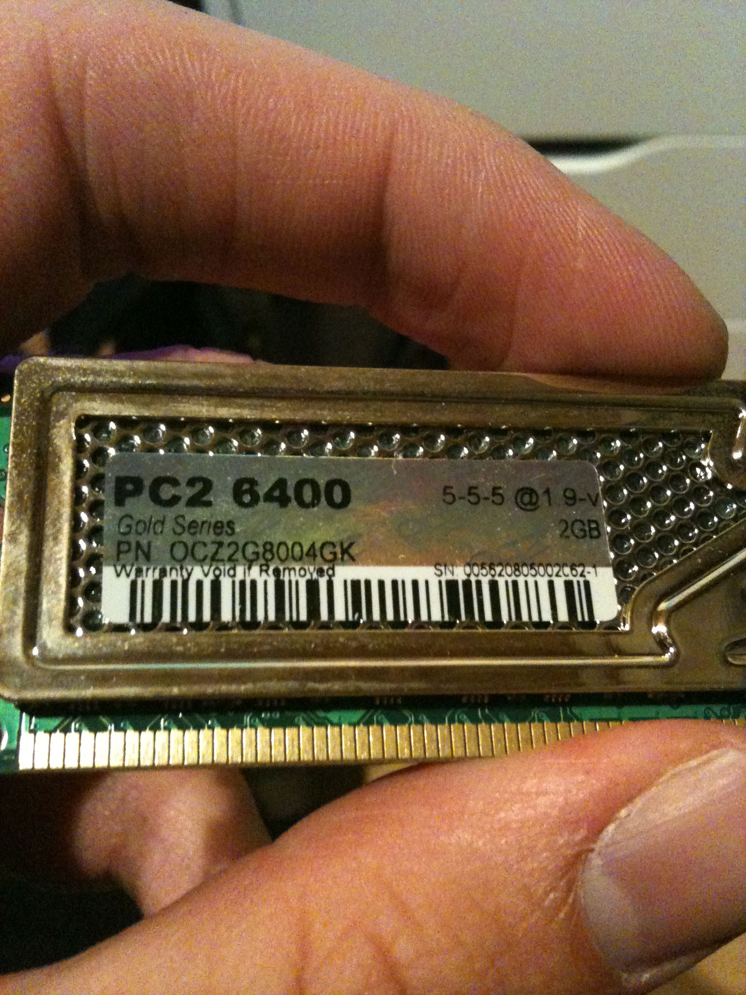

an meinem Rechner ist dein 2GB Ram Block defekt. Diese habe ich seinerzeit als Kit gekauft. Ich hab aber keine Ahnung, ob ich jetzt jeden x-beliebigen mit gleich Eckdaten nehmen darf?!?
Ein Foto vom Ram im Anhang

Hi cloud,
also den Speicher um welchen es sich handelt ist kaum bis garnicht mehr erhältlich, weswegen ich dir einen anderen welchen du mit deinem nicht defekten Riegel kombinieren kannst empfehlen würde!
Hier schau dir den mal an:
der hat die Gleiche Geschwindigkeit / Größe und passende Latenzen.
Sprich mit dem sollte es auch funktionieren!

Normalerweise sollte der Ram passen, hast ja uach 14 Tage Rückgabercht, falls er nicht passt. Ansonsten wäre es gut, wenn gleich 4GB nimmst:

@ cloud: Ja der von Amazon ist der gleiche! Jop er wird nicht angezeigt oder dein PC fährt garnicht erst hoch 🙂

der Speicher hat in Verbindung mit dem Alten nicht fuktioniert. Entweder hochgefahren und nur 2 GB angezeigt oder direkt nach dem Hochfahren bluescreen.
Habe auch die Steckplätze gewechselt. Gleiches Problem. :fuchtel:
