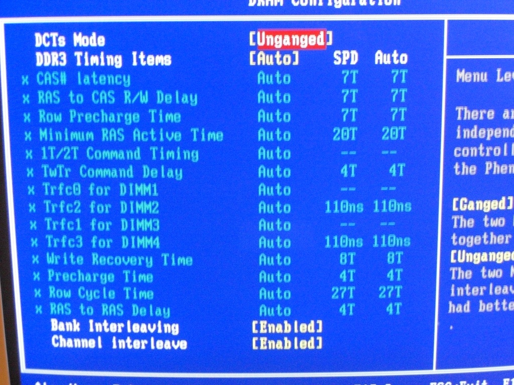

Der Speicher ist bei AUTO Einstellungen auf folgenden Werten: (siehe Screenshot 1)
Also irgendwie total falsche Latenzen und 1066 MHz nur !
Habe dann etwas rumgespielt und manuel etwas hoch gestellt. (siehe Screenshot 2 )
Dann kann ich den zwar auf 1333 MHz bringen , aber was mich halt fraglich macht ist warum der nicht automatisch richtig erkannt wird.

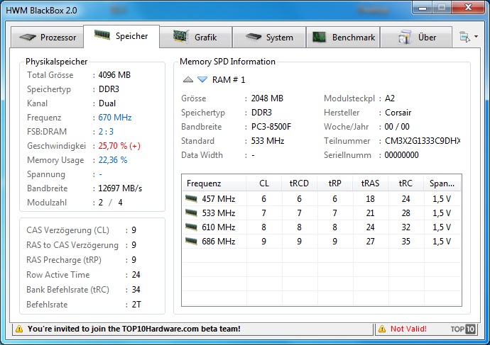

Bei Screenshot 3 seht ihr dann nochmal in Windows die Settings.
Läuft dann zwar auf 1333 MHz aber dort steht trotzdem PC3-8500F ! Müsste das nicht dann PC-10666 sein ? Mit 8500F hab ich noch nie was gehört. Was mir dort außerdem sorgen macht ist das rot gekennzeichnete
Geschwindigkeitsrate : 25,70 % (+) ... warum ist das rot ? Sieht aus als läuft der übertaktet oder so.
Beim Bios sind auch noch einige andere Einstellungen die ich aber nicht kenne, also alles ab 1T/2T Command Timing , weiß ich nicht was dort am besten stehen sollte. (siehe Screen1) Wenn der schon die anderen Werte falsch erkannt hat, würde ich mich nicht wundern wenn bei den anderen Werten auch etwas nicht ganz passend ist.

ist klar das deine speicher nicht auf 1333 laufen. 200x5,33 ergibt wieviel ?
takte den ram doch einfach manuell (set memory clock), genauso mach ich das auch - stellste einfach die autoeinstellungen weg und stellst deine timings auf 9-9-9-24 .
den rammulti hebste dann auch an auf 6,67 (6,67x200=1333) spannug auf 1.6 Volt - kannst ja dann noch dran rumdrehn wenn du hochtakten willst.
mein bios gibt meinem ram zu wenig spannug (weniger als auf dem riegel steht) , was zu instabilität führt- soviel zum thema mein bios macht alles für mich.
nimm immer die bioseinstellung als maß , was everest oder pc wizard oder ähnliche progs dir sagen im bezug auf taktraten geb ich nicht so viel drauf.wenn irgendne bios-einstllung mal net funzt , dann motzt der rechner schon bei booten und zeigt dirs an.
damit mein ich wenn dein ram als 1333 beim booten da steht , kann everest labern was es will.
kapichi ?? :-D
